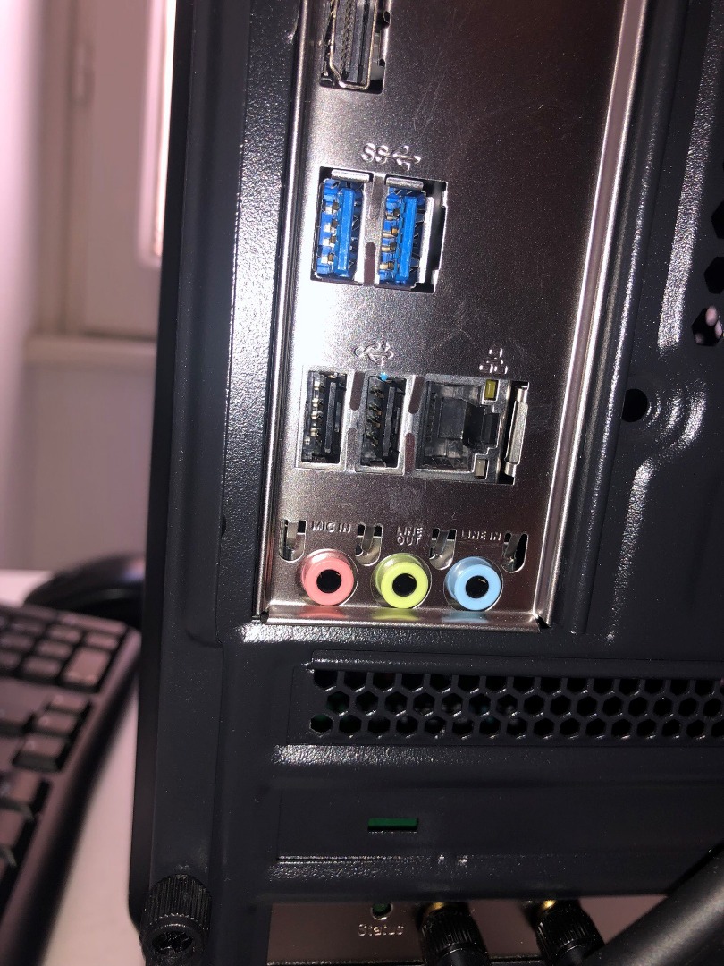

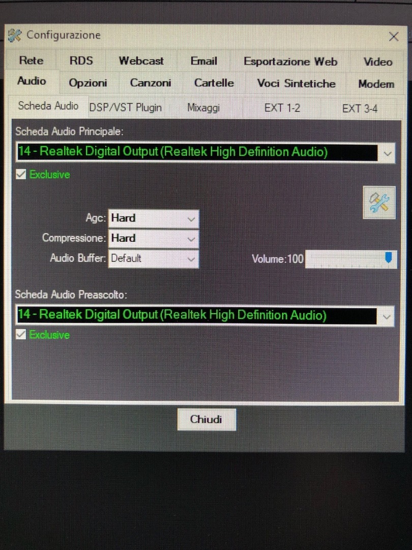

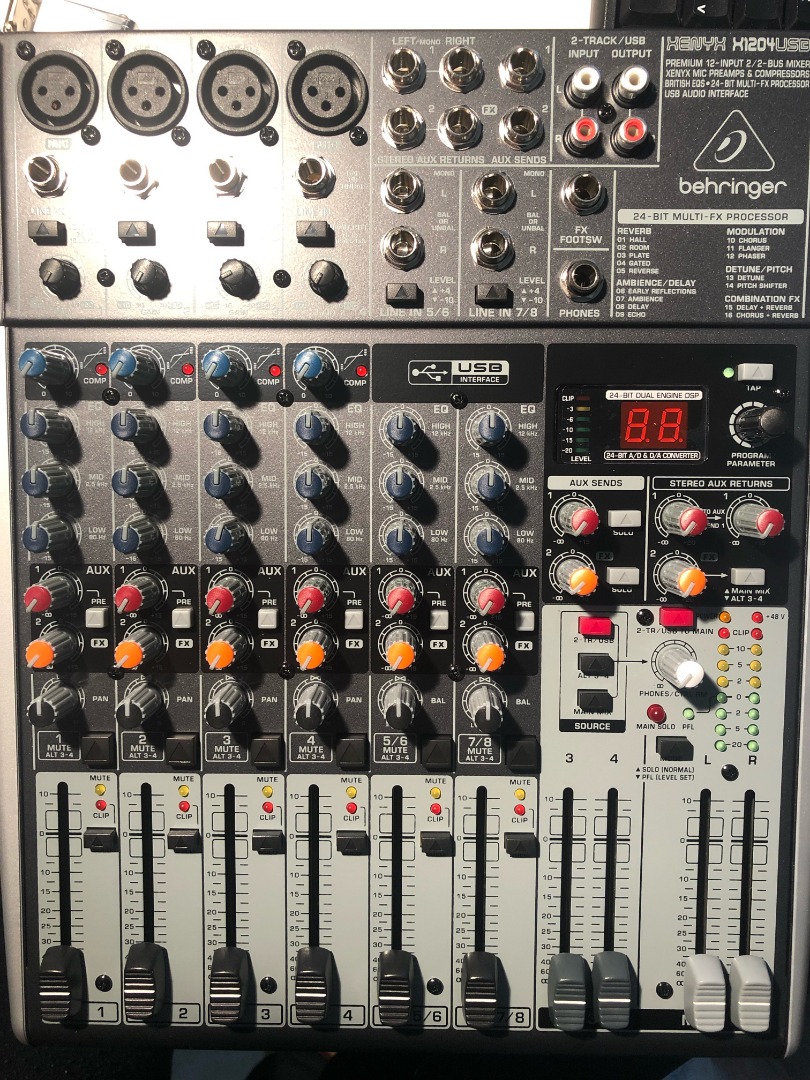

Ciao, sto aprendo una web radio, ho acquistato un mixer behringer xenyx x1204 usb e lo devo collegare al pc. Praticamente vorrei controllare il volume di mb studio con il mixer e con il microfono collegato al mixer parlare sopra la musica, e con la cuffia collegata al mixer ascoltare cosa sta andando in streaming. Gentilmente, vorrei sapere come collegare il mixer al pc. Ho letto alcune discussioni, se ho capito bene devo collegare con cavi dove c'è scritto a destra del mixer 2 track/usb input output al pc, emettere il cavo usb che ho trovato nella scatola del mixer al pc? E poi mb studio come lo devo configurare nelle impostazioni sia webcast che audio, In allegato metto le foto del mixer e del retro del mio pc. Grazie per l'aiuto.

Devi collegare la presa verde chiaro del pc ad uno degli ingressi stereo del mixer (5/6 o 7/8) tramite cavetto minijack stereo -> 2 jack mono maschio (cavo "a Y").
Il microfono lo colleghi ad uno dei canali microfonici (1-4) tramite cavo XLR. Per ritorno al PC puoi utilizzare o un cavetto 2xRCA -> minijack stereo da collegare a 2 track output sul mixer e all'ingresso azzurro sul pc oppure con cavo USB (il segnale è lo stesso).

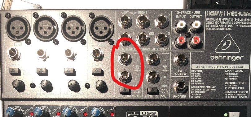

Grazie. Non mi è chiaro,scusami ma sono un neofita, qual'è ingresso del mixer, per caso sono quelli di colore bianco e rosso? Se non sono quelli, puoi descrivermi in maniera dettagliata dove si trovano? Infine, scusami se approfitto della tua gentilezza, su Mbstudio come devo settare le viarie configurazioni? Sotto invio foto. Grazie infinitamente.

Gli ingressi da utilizzare sul mixer sono questi che ti ho indicato nell'immagine, oppure quelli a destra, sono identici.
Per collegare il pc al mixer devi utilizzare questo cavo qui: www.strumentimusicali.net/product_info.p...jack-mono-6-3mm.html
Poi utilizza il cavo USB fornito col mixer per collegare i due per il canale di ritorno per lo streaming.

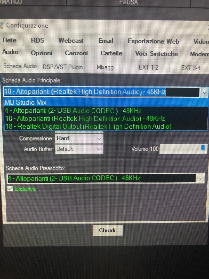

In MBStudio devi selezionare in Audio -> Scheda audio principale l'uscita ANALOGICA della scheda integrata, di solito chiamata con Speaker out (nell'immagine invece si vede che è selezionata l'uscita digitale).
Poi in scheda audio preascolto devi inserire una scheda DIVERSA da quella principale, altrimenti fai pastrocchi con l'audio in diretta. Potresti utilizzare l'uscita USB che ti crea il mixer quando lo connetti al pc col cavo USB, anche se non so se poi riesci ad ascoltarlo senza mandarlo in diretta.

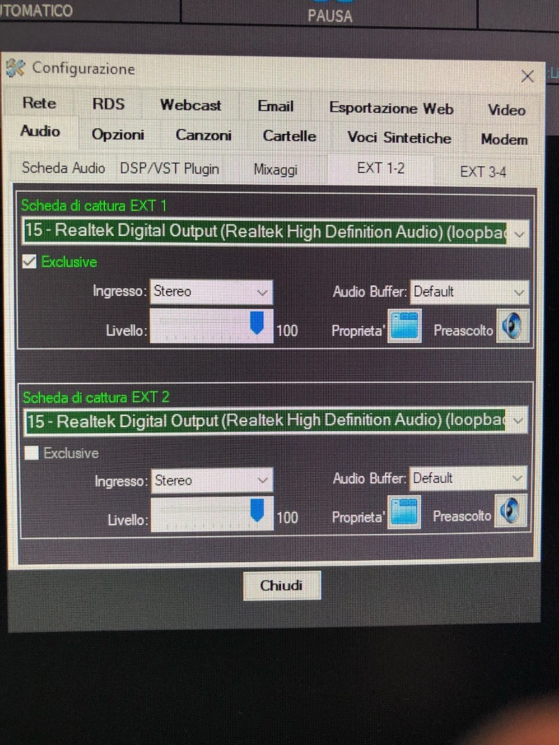

In EXT 1,2 ecc.. puoi selezionare qualsiasi cosa...immagino non usi fonti audio esterne.

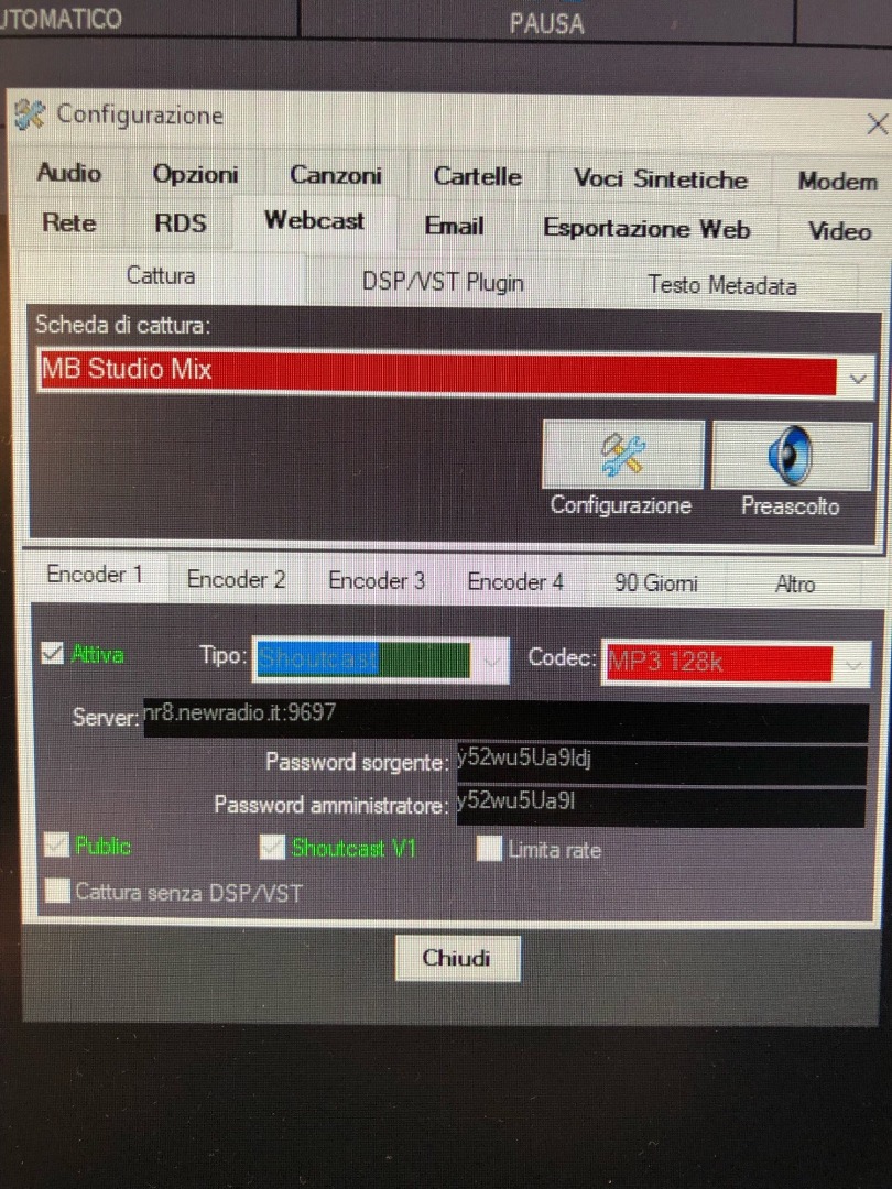

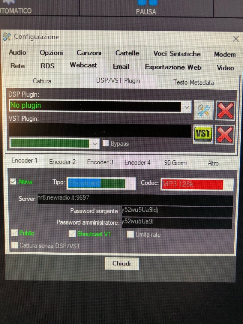

In fine nella sezione Webcast devi inserire l'ingresso USB del mixer (dovresti avere una cosa tipo USB audio codec).

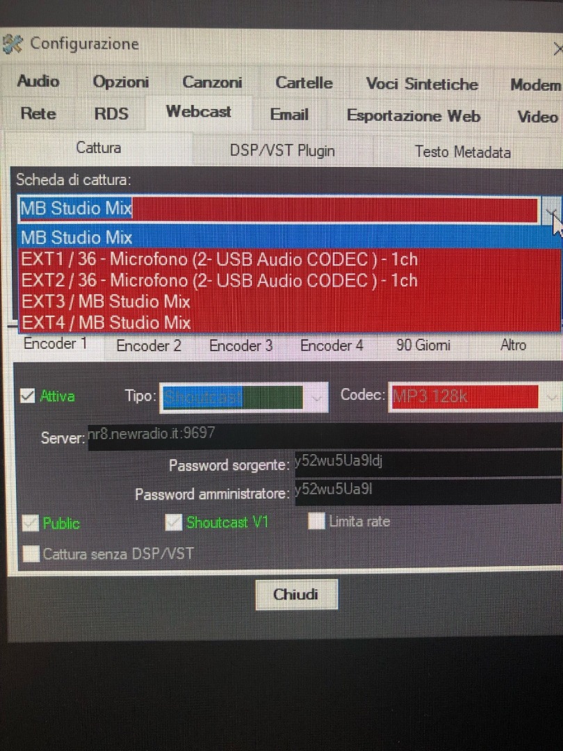

Ciao, ho fatto tutto quello che mi hai scritto, ma non funziona nulla, il mixer non comanda mbstudio. Ho collegato il cavo dal mixer al pc nell'ingresso verde chiaro(quello al centro), e inserito cavo usb dal mixer al pc. Nelle foto vedrai le opzioni che mi escono in mb studio sia nella sezione audio scheda principale e scheda audio preascolto, poi una foto nella webcast,cattura le varie opzioni che mi escono fuori. Praticamente che nella webcast metto mbstudio su internet si sente, se metto invece usb audio codec non si sente nulla, e alzando i cursore del mixer nemmeno si sente nulla.....aiutooooooo.....

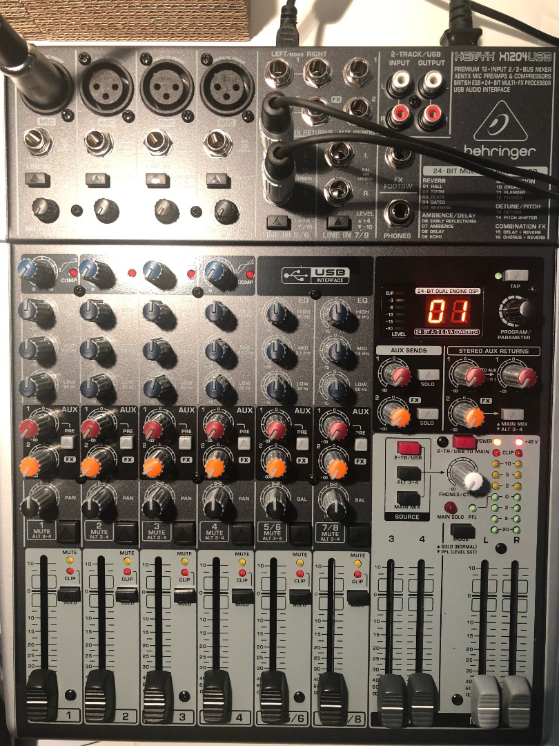

Comicia col pigiare il pulsantino presente vicino ai jack che hai collegato sul mixer (quello con scritto +4/-10) poi regola il volume del pc intorno agli 80. Così dovresti avere un buon livello.
Poi andiamo in MBStudio: scheda principale seleziona "Altoparlanti - Realtek", scheda preascolto "Altoparlanti - USB audio codec", EXT1 "Microfono - USB audio codec" e in Webcast scheda di cattura "EXT1". Dalle proprietà Audio di Windows cambia i canali dell'ingresso Microfono USB, da 1 canale passa a 2 canali 44100 Hz.
Ora non ti resta che alzare i cursori del canale e del master. Ricordati di pigiare "Main MIX" sul mixer nella sezione SOURCE per vedere i livelli del master ed ascoltare dalla cuffia o monitor.
Tieni presente una cosa: quel mixer ha un difetto (mi auguro l'abbiano corretto perché il nostro che è molto simile ce l'ha): l'interfaccia non è full duplex, cioè non permette la riproduzione e la registrazione simultanea. Quando pigi il pulsantino rosso 2-TR/USB to main in automatico sparisce il segnale dall'ingresso USB sul pc.
Non dovrebbe essere il tuo caso visto che per il preascolto dovresti solo pigiare il rosso "2-TR/USB" in corrispondenza di SOURCE, senza mandare in onda nulla.
