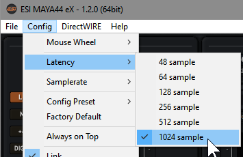

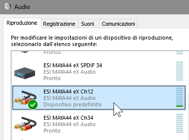

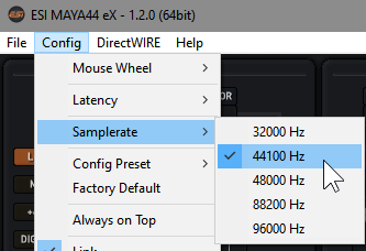

Per risolvere il problema di perdita del rate della scheda MAYA44EX occorre settare tutto a 44100 hz con questa procedura:
1) nel pannello MAYA44EX impostiamo samplerate 44100 hz
2) e latenza 1024
3) poi andiamo nel pannello di controllo di windows e apriamo audio
4) selezioniamo MAYA ch12
5) e in avanzate impostiamo un profilo a 44100 hz
6) ripetere i punti 4 e 5 anche per i canali 3e4 e se necessario anche nella sezione registrazione agli ingressi 1/2 e 3/4
riavviare il computer e il problema non dovrebbe piu' verificarsi

Il problema puo' essere causato dal buffer audio che è a 256 bytes anziche' 1024 bytes come raccomandato.
06 Jan 2020 19:24 #89309 par Radio Incontro
Réponse de Radio Incontro sur le sujet ESI MAYA44 eX
Impostato il buffer a 1024, anche oggi distorsione all'aggancio della EXT1, diversa da quella postata ieri. Ora ho impostato a 2048 e con EXT2 tutto regolare.
