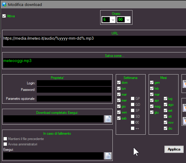

08 Jui 2020 12:27 #90771 par MB RADIO
Réponse de MB RADIO sur le sujet il meteo
qui tutto ok, allego foto meteo oggi e meteo domani.
