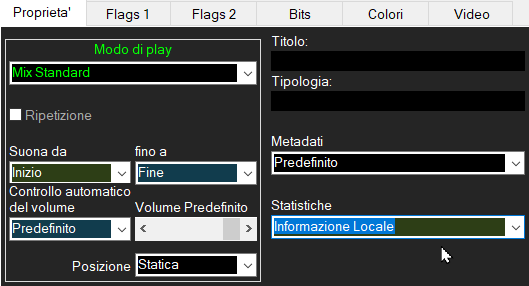

27 Sep 2025 14:22 - 27 Sep 2025 14:22 #102301 par MB RADIO
in tal caso è molto semplice ed è gia' tutto integrato in MB STUDIO senza necessita' di scritti esterni.
Negli oggetti che vuoi calcolare, vai in proprieta' ed imposta una statistica, ad esempio: informazione locale

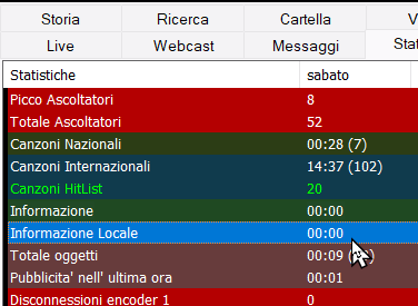

Vedrai il contatore in tempo reale qui:

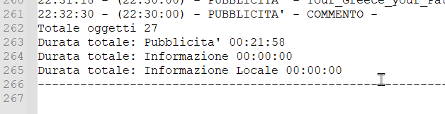

27 Sep 2025 14:25 #102302 par MB RADIO
il totale di ogni giorno lo trovi nella cartella logspot aprendo il file del giorno desiderato:
