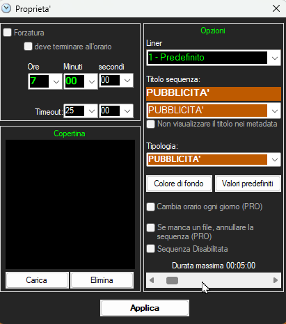

Ciao a tutti, vorrei proporre una piccola ma utile miglioria per i prossimi aggiornamenti del software. Sarebbe possibile introdurre una funzione che permetta di impostare un numero massimo di spot da inserire, ad esempio fino a 3, oppure un valore personalizzabile dall’utente?Questa opzione renderebbe la gestione degli spazi pubblicitari molto più flessibile e adattabile alle diverse esigenze di programmazione. Se tecnicamente fattibile, credo sarebbe un’aggiunta davvero comoda per molti di noi.
Grazie in anticipo per l’attenzione e per il lavoro che svolgete!

esiste gia', ma è in minuti/secondi (Che è piu' utile)
tu regoli la durata massima che puo' avere la sequenza oraria:
e quando inserisci nuovi oggetti nella sequenza ti avvisera' se stai superando quel limite.
(non ha effetto sul passato, quindi quando imposti il limite se la tua sequenza contiene gia' piu' di 5 minuti di oggetti, la nuova impostazione non togliera' gli elementi in eccesso preesistenti, dovrai toglierli o spostarli tu manualmente)
