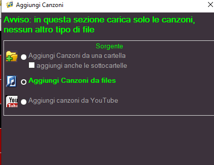

Buongiorno come mai, alcuni brani nuovi caricati, non vengono riconosciuti?
Alcune alcune tracce da le informazioni del brano.
Allego foto.

non penso siano nascosti, controlla bene, sicuramente ci sono delle foto nella cartella da cui carichi i brani. Comunque se MB STUDIO li carica significa che ci sono e che devi eliminare le foto prima di caricare canzoni.

se le carico cosi non mi carica immagini jpg,
20 Avr 2026 18:16 #103463 par MB RADIO
Réponse de MB RADIO sur le sujet Canzoni
si è corretto, in quel caso sei tu che scegli quali files caricare, se invece scegli cartella viene caricato tutto quello che c'è nella cartella
