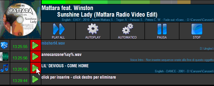

-abbiamo necessità di inserire, durante una diretta di una partita di calcio, 4 blocchi di spot che l’operatore manualmente farà partire quando verranno chiamati dai conduttori. Per i 4 blocchi di spot ho creato 4 minilist ma, come faccio a far andare automaticamente gli spot all’interno della minilist e fare poi stoppare la minilist prima che parta “automaticamente” la minilist successiva?
Metti le minilist in 4 pulsanti della PLAYLIST ISTANTANEA e chi è in diretta clicchera' il pulsante del blocco che desidera.
Se PLAYALL AUTOPLAY e AUTOMATIC sono spenti, MB STUDIO suona solo i blocchi e poi si ferma. Comunque in ogni caso puoi dire a MB STUDIO di fermarsi dopo aver suonato und eterminato oggetto, basta che clicchi l'icona di PLAY col tatso destro e MB STUDIO ti mostrera' in ROSSO fino a dove suonera'.
Ancora se cio' non bastasse un altro metodo è di mettere come ultimo oggetto di ogni minilist l'evento DELAY con durata per esempio 01:00:00 (un'ora) e cosi' al termine degli spot la regia si fermera' per 1 ora o finche' l'utente clicchera' NEXT
