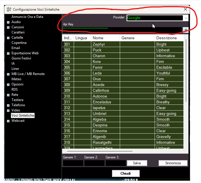

Domandina ma voi trovate la possibilità di inserire la KEY API per le voci sintetiche perchè io che ho la release 8.80.7.4 PRO ( che dovrebbe essere l'ultima) non tovo la parte descritta nella guida ho sempre la finesta ma senza quello evidenziato in rosso. Aggiungo come fatto in precedente post che sarebbe carino poter customizzare il provider così che qualsiasi IA e non solo quelle commerciali possano essere inserite in configurazione a quel punto con una  KEY proprietaria che aprirà il dialogo come fosse un provider classico. esempio:
Provider : Custom / OpenAI-compatible
Server URL: http://ADAM:porta/v1
API Key: xxxx
Ultima Modifica 06/02/2026 10:58 da ANDREA_STREAMINGLAB.
06/02/2026 12:41 #102977 da MB RADIO
Risposta da MB RADIO al topic API KEY PERPLEXITY
devi attendere l'uscita di MB STUDIO 8.81
no, per ora non sono previste altre AI a parte quelle indicate li'. Poi in futuro si vedra'

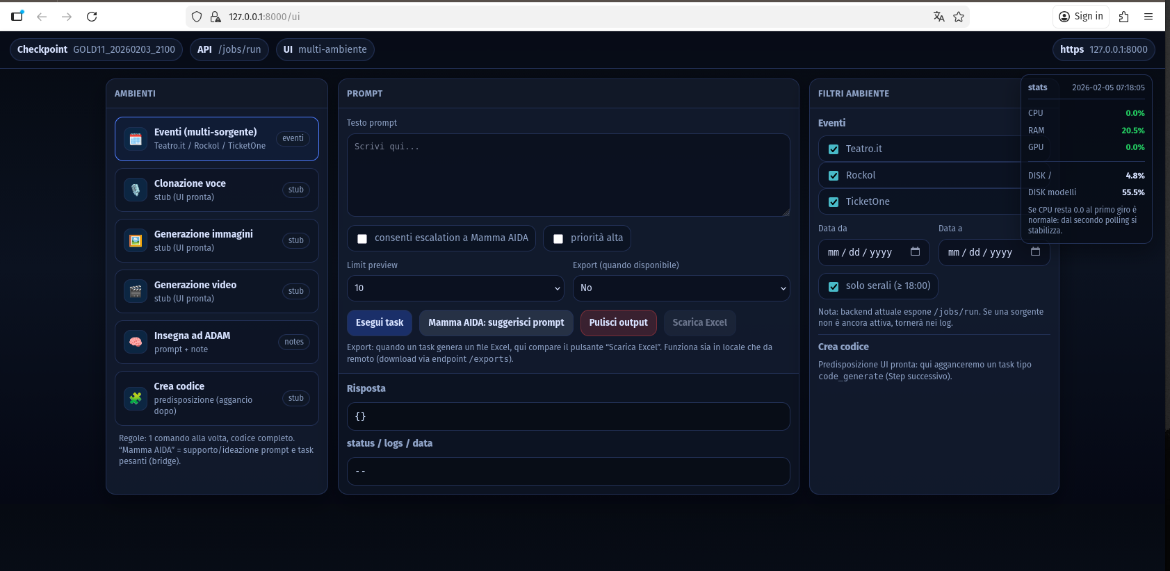

  Da tanti utenti no , perchè lo facciamo solo  per noi del gruppo, non siamo dei "venditori e tanto meno é nostra intenzione farlo "  Il  fatto di rendere disponibile  l'intefaccia MBstudio/IA  anche per provider custom  é perchè sono tante le persone che stanno costruendo le  proprie IA  locali , basta fare un giro sui vari newsgroup. Intanto ti presento il nostro ADAM  che pian pianino cresce. Buona serata
