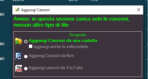

ho eseguito come da descrizione, ma il problema rimane carica sempre anche l'immagini jpg. mb studio va cercare anche i file nascosti che non vedi nella cartella dove si trovano i brani

non penso siano nascosti, controlla bene, sicuramente ci sono delle foto nella cartella da cui carichi i brani. Comunque se MB STUDIO li carica significa che ci sono e che devi eliminare le foto prima di caricare canzoni.

se le carico cosi non mi carica immagini jpg,

si è corretto, in quel caso sei tu che scegli quali files caricare, se invece scegli cartella viene caricato tutto quello che c'è nella cartella
