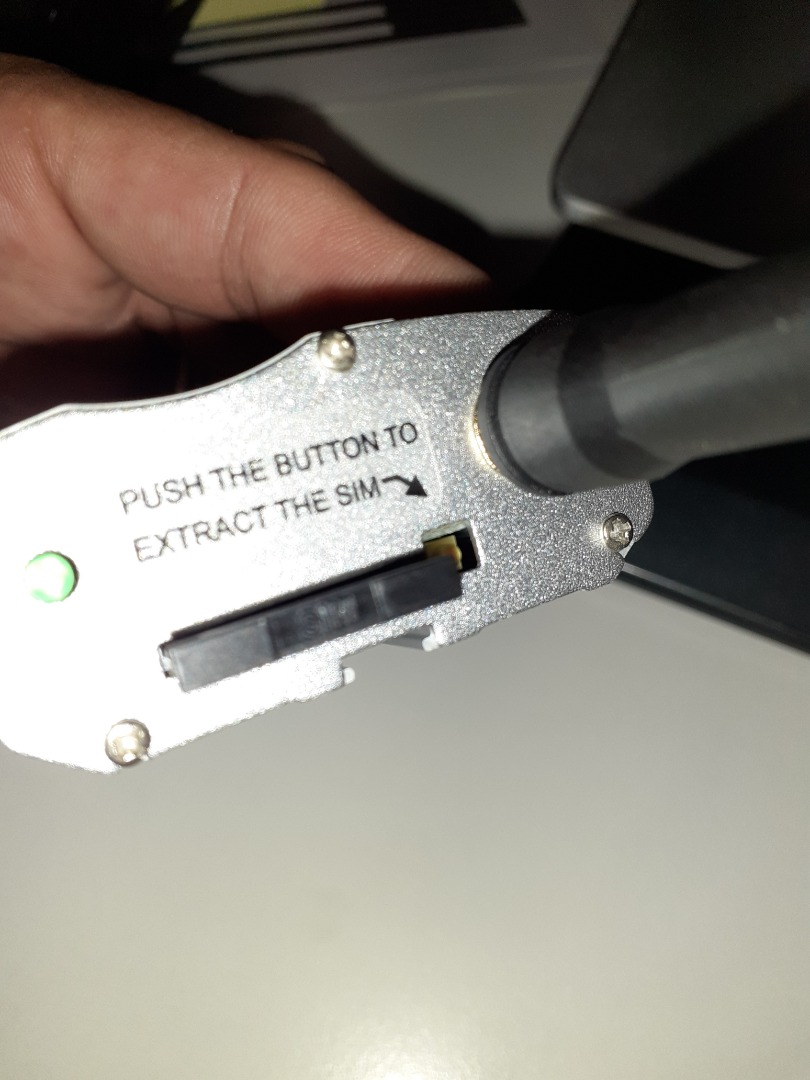

Ok modem installato, driver pure, MBSTUDIO pare riconoscerlo ma non compare nella schermata.
Ho una SIM Iliad correttamente inserita (anche perchè non ci sono altri metodi per metterla).

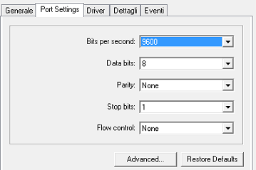

di seguito ti mando la mia configurazione per il modem gsm wavecom www.edeala.it/modem-gsm-wavecom-q2403a-i...-antenna-200028.html e scheda sim iliad

21/06/2022 11:56 - 21/06/2022 11:57 #95784 da MB RADIO
se usi MB STUDIO devi chiudere qualunque altra applicazione che usa il modem.
solo una applicazione alla volta puo' accedere al modem
inoltre il settaggio lingua è sbagliato. confronta con la foto di andydj
Ok fatto ma non cambia nulla... il pc "vede" il modem MBSTUDIO no.

ma il modem non vede la scheda sim e dunque non va in linea
22/06/2022 11:30 #95795 da Marco.Ao
Dunque la sim è correttamente inserita nell'unico modo possibile.Il problema resta che il programma leggerà in log l'esistenza dell modem ma non lo vede nemmeno in schermata main.... quindi?Immagino che quantomeno anche in assenza di sim il programma dovrebbe "vedere" il modem inserito mentre qui non lo fa... (ecco percè anche l'invio del log)a tutti gli effetti risulta essere funzionante ma il programma non lo vede.La sim è funzionante in quanto etratta e inserita in un telefono funziona regolarmente.Non so più davvero che fare!!!
