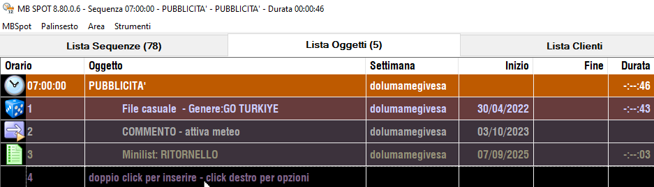

Vous pouvez obtenir le même résultat en insérant les deux minilist directement dans les sequences horaires.
Les sequences horaires changent d'horaire quotidiennement, vos minilist changeront donc également quotidiennement.
MB SPOT ne se limite pas à la publicité mais l'espace client publicitaire est exclusivement dédié à la publicité.
Tout contenu autre que publicitaire peut être inséré directement dans les sequences horaires.
Vous n’avez pas besoin d’utiliser la fenetre client pour diffuser des minilist à des horaires variables.
par exemple ici j'ai inséré une mini-liste et elle changera d'heure tous les jours (comme toute la séquence horaire)

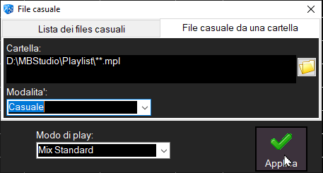

et si vous voulez rendre les choses encore plus aléatoires, vous pouvez meme programmer les minilist dans un ordre aléatoire: www.mbradio.it/it/supporto/guida/103-pla...uale-da-una-cartella le FICHIER ALÉATOIRE À PARTIR D'UN DOSSIER permet aussi de choisir une minilist par hazard
