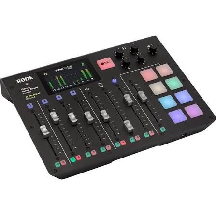

Ciao a tutti il Rode Caster Pro 1 serie che c'è in foto è possibile registrare in MicroSD canzoni, base e voce da tenere come backup per salvare la puntata se si dovesse bloccare la registrazione? e andare in diretta con MB Live?

a me non appare chiaro cosa chiedi, se si blocca la registrazione non hai la registrazione completa appare evidente, ma credo che si cosa remota, l'importante è accertarsi di avere spazio sufficiente sulla scheda SD
e si puoi andare in diretta con mblive selezionando su mblive la scheda audio del rodecaster , se invece chiedi qualcos'altro sii più chiaro

Io voglio sapere se vado in diretta con MB LIVE con il Rode Caster posso registrare su MicroSD tutto anche canzoni e Parlato e base?

Se il live lo fai completo cioe suoni le canzoni e tutto in locale certamente su micro sd registri tutto, se invece usi le canzoni di mbstudio e praticamente il mixer lo usi solo per il microfono, non credo che tu possa registrare anche le canzoni che escono da mbstudio, la versione pro (a differenza del pro II) non so se ha il routing sulle uscite, ossia possa mandare sulla usb tutto tranne l'ingresso di mblive e anche se si potesse avresti una leggera differenza di tempo della voce rispetto alla musica rispetto a quello che va in onda per la latenza dello streaming che porta la voce ad mbstudio regia principale

Ok allora solo voce e basta, da quanto ho capito
