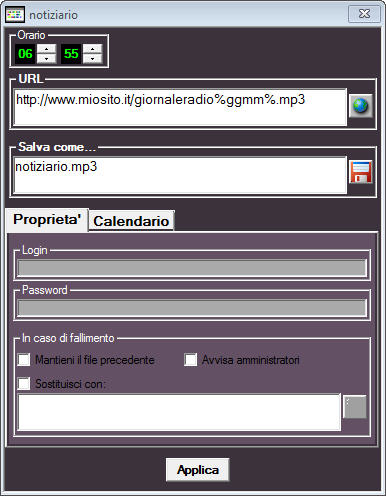

26 Oct 2008 12:19 #33026 by MB RADIO
Replied by MB RADIO on topic Re: Giornale radio gestito cn #yyyy# #mm# #dd#
Salve, devo mandare in onda una rubrica informativa scaricata il giorno precedente, il file è del tipo "rubrica-ggmm".
Come posso impostare i caratteri jolly in MB Studio ?
I carattery jolly fanno riferimento al calendario e orologio attuale del tuo computer, dunque a oggi. I caratteri jolly non possono aprire un file diverso da oggi se il file desiderato contiene il nome o il numero del giorno. Se è un file che scarichi con MB STUDIO dagli nome di uscita statico.
Esempio:
In questo esempio verra' scaricato un file con nome statico notiziario.mp3 che potro' ritrasmettere quando voglio fino a che non viene scaricata una nuova versione del file.
