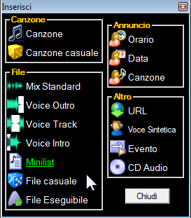

Ciao, sto provando mb studio 8.35 demo e ho riscontrato che l'iconcina Voice track & Voice intro sono invertite:
-voice track (definizione): taglia l'intro della canzone sulla durata dello speakerato (io ascolto la canzone e lo speakerato partire assieme)
-voice intro: suona tutto l'intro, lo speakerato entra quando lo stesso finisce con il finire dell'intro (es. spekerato dura 10 secondi; intro. dura 13 secondi => la canzone parte cn l'intro, lo speakerato entra a +3 secondi della canzone, per poi finire sul +13 della canzone)
Ebbene, l'iconcina mostra il contrario:
Voice track: wave form sin dall'inizio, e spazio bianco in mezzo per lo speakerato
voice intro: spazio bianco per lo speakerato, e poi waveform
Ciao ciao (ora che è arrivato l'8.35 me lo studio per bene)

A me risultano corrette, il voice track generalmente inizia sulla fine del brano in onda e termina sull'intro del brano successivo...in sostanza si mixa in mezzo alle 2 canzoni, ecco quindi l'icona con la parte bianca evidenziata al centro.
Il Voice Intro interessa solo la parte Intro della canzone, ecco quindi evidenziata solo la parte iniziale della canzone.
I Voice Track comunque hanno un comportamento dinamico, si adattano alle situazioni, per esempio se la canzone a seguire non ha intro, puo' diventare un Voice Outro, quindi non si puo' fare un'icona che descrive tutte le situazioni ma solo quelle piu' diffuse.

Infatti ho visto che è un sistema dinamico. Avevo provato con il caso singolo (canzone per canzone), non ho ancora provato nel caso di più canzoni successive con speakerati in mezzo...

Ciao maurizio io la seguente problematica e spero che la 8.35 puo' risolvermela:
SONG......entra il parlato sull'outro,finito l'outro ma con la voce che ancora continua invece del buco vorrei aggiungere una base che poi si interrompe con l'intro della song successiva e naturalmente anche il parlato terminerà con la fine dell'intro della canzone successiva.Ricapitolando:
SONG voce outro che continua su una base e anche sull'intro della canzone successiva
04 Nov 2009 22:25 #42973 by MB RADIO
Replied by MB RADIO on topic Re: Icone 8.35 Demo
Questa funzione non c'è ancora nella 8.35, ma in questa nuova versione ho riscritto tutto il codice che gestisce i voice track prevedendo a breve l'inserimento della base di sottofondo. Quindi aggiungero' tale funzione nel successivo aggiornamento prima o dopo Natale 2009.
