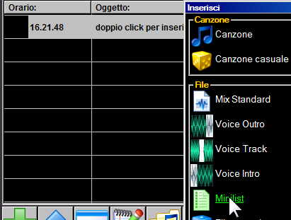

Allora ciao ragazzi, sono alle prime armi con mbstudio :) e scusate se vi chiedo domande che possono sembrare cretine :)
Prendedo spunto da questa faq : www.mbradio.it/it/supporto/8-Playlist%20...20PER%20LA%20DIRETTA
Mi chiedevo questo:
- se creo una playlist dal vivo, come faccio a  dirgli a mbstudio che deve suonare tutte le song di seguito della mia playlist , come scritto nella faq; non influira' sulla rotazione automatica?
- se volessi far suonare ad uno speaker da un latro pc la sua playlist come faccio a dire a MBSTUDIO che a X ora deve collegarsi su un altro streaming?
grazie in anticipo a tutti
Se devi suonare una lista di canzoni, creati una MINILIST. La playlist dal vivo serve come spara sigle, jingles, effetti o comunque per avere singoli oggetti a portata di mano.

Minilist creata, ma per inserirla e farla suonare cosa devo fare? scusate l'ignoranza....
mentre la minlist e' in esecuzione, posso cmq parlare ? o la minilist esegue solo le song contenute in essa?
Grazie in anticipo a todos...

01 Apr 2010 14:44 #46934 by
Replied by on topic Re: Playlist dal vivo
Perfetto Maurizio, ci sono arrivato!!!! grazie...
Purtroppo provengo dall'utilizzo di un altra regia e non e' facile capire al volo la logica....
Volevo riassumere per evdere se ho compreso....
1- prima di tutto, bisogna caricare le canzoni su MBSTUDIO
2- creo una MINILIST e ci aggiungo le canzone che sono presenti in MBSTUDIO, salvo e chiudo
3- per caricare la mia minilits per la mia diretta basta cliccare su "caricaplylist" e vado a scegliere quella che mi serve(devono essere create prima)
4- una volta che le song vannno avanti mi basta cliccare su parla e si sentira' anche la mia voce!!!!
sbaglio qualcosa?
ora provo piano piano el latre funzionalita!!!
Simone
PS: ma che differenza c'e tra "playall" e "automatic"?
Ovviamente non tutte, solo quelle che desideri trasmettere nell'arco di tempo della tua trasmissione
sbaglio qualcosa?
Per il resto mi pare tutto corretto.
