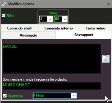

12 Jul 2021 17:19 #93370 by MB RADIO
Replied by MB RADIO on topic Re: sovrapposizione jingle ad intro canzone
12 Jul 2021 17:29 #93371 by sbognol950
Replied by sbognol950 on topic Re: sovrapposizione jingle ad intro canzone
In questo modo però dovrei farlo su ogni singolo brano, mi piacerebbe poterlo inserire come per il voice track utilizzando le playlist e canzone casuale.
12 Jul 2021 18:02 #93372 by MB RADIO
no non si puo'.
una funziona che assomiglia a cio' che chiedi è "agenda - sovrapponi" (limitando la sovrapposizione ad una specifica playlist o a uno specifico file)
nella casella sovrapponi puoi scrivere un genere di file casuale
comunque non suonera' esattamente a meta' canzone
