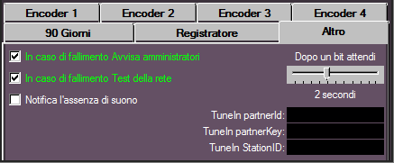

16 Feb 2015 13:38 - 16 Feb 2015 13:41 #76569 by Morris
Replied by Morris on topic tune in api
Ho installato la nuova versione di MBStudio e inserito i dati che mi ha fornito Tune IN per le API ma pare senza successo di pubblicazione.
Abbiamo una guida?

16 Feb 2015 13:44 - 16 Feb 2015 13:45 #76570 by MB RADIO
Replied by MB RADIO on topic tune in api
www.mbradio.it/it/guida/382-tunein-supporto-api-broadcaster
Puoi anche guardare nella cartella LogWebCast il fle con la data odierna e verificare se vedi errori relativi a TuneIn

24 Feb 2015 11:26 - 24 Feb 2015 11:28 #76730 by andydj
Replied by andydj on topic tune in api
io ho inserito i dati per tune in, ma non capisco a cosa servono vistono che su tune in non cambia nulla ...
cosa si può fare inserendo i dati relativi a tune in ????
ho visto che molte emittenti anche locali, hanno i nomi alle loro trasmissioni e quindi hanno sicuramente un palinsesto caricato credo ...
