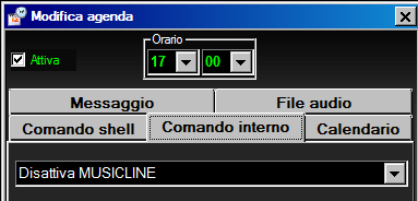

Attiva questa opzione:
oppure fai terminare il servizio MusicLine all'orario in cui parte la nuova playlist:
Last edit: 02 Apr 2015 22:36 by MB RADIO.

03 Apr 2015 07:26 - 03 Apr 2015 07:26 #77298 by MB RADIO
Replied by MB RADIO on topic nuova playlist rimuove richieste musicline
Radio Studio 2000 wrote: ok per la prima opzione:ma quando caricherà la nuova playlist e arriva un'altra richiesta,dove la mette,sotto o sopra le richieste che erano accumulate?
Le richieste si accodano sempre una dietro l'altra, in ogni caso.
la seconda opzione non potrei usarla se non combinata con la prima, perche se disattivo alle 17 e la nuova playlist parte alle 17 o anche alle 17.15 e ci sono 6/7 canconi richieste accumulate alcune di queste saranno rimosse.
Non è cosi', MB STUDIO avra' cura di non accettare richieste che possano andare in onda dopo le ore 17 quindi alla partenza della nuova playlist è assai improbabile che ci siano ancora richieste musicali in playlist, anche se magari per precauzione daresti un buffer di almeno 10 minuti tra comando di fine musicline e inizio playlist.
però forse mi sbaglio ma prima non succedeva questo.
Non modifico il funzionamento MusicLine da almeno 5 anni.
