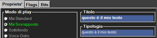

Inoltre ti scrivo per chiederti un informazione. Dove devo andare a toccare per far sì che quando ci sono in onda dei jingles (Files Casuali) MB trasmetta come metadata una frase pre impostata anziché il nome della Playlist in onda? Perché io ora ho il problema che quando la regia suona i jingles, sul player e sull'App (metadata insomma) compare il nome della playlist (Tipo "Giovedì 12-13").

Editi la tua playlist e per ogni oggetto desiderato apri le proprieta' e scrivi dentro a titolo / tipologia cosa vuoi fare comparire sui metadata, (ed anche su registro ministero, rds, pubblicazioni)

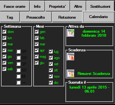

Perfetto Maurizio, grazie mille. Ne approfitto, già che ci sono, per chiederti un'altra informazione. Con MB STUDIO è possibile programmare l'inserimento di un brano in rotazione? Mi spiego meglio con un esempio. Ho una canzone che devo iniziare a trasmettere dal 1 di Maggio, ma desidero inserirla oggi in archivio per comodità (puntamenti ed il resto); c'è un'impostazione che permette a MB di inserire il brano in una determinata data automaticamente, senza dover inserire il genere del brano manualmente?

Si, nel calendario c'è "Attiva da:":
