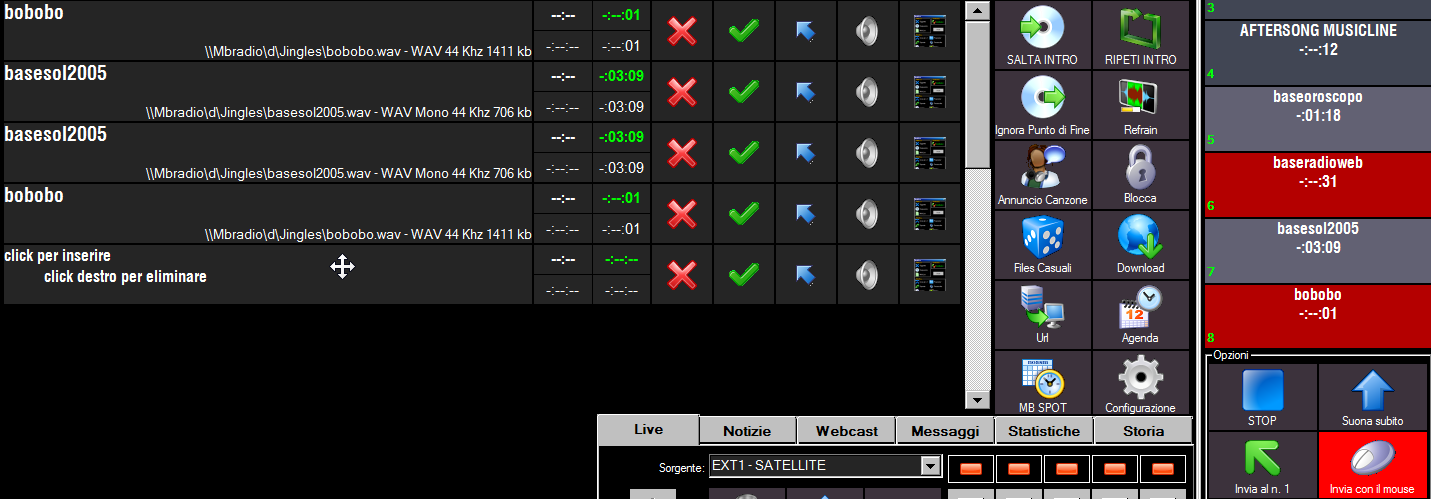

Maurizio alcune considerazioni sulla nuova versione:
1. La Playlist dal vivo non memorizza "Invia con il Mouse" - "Sovrapponi"...rimane sempre l'ultima selezione
2. Come già segnalato da alcuni utenti, l'inutilità dei due pulsanti (sullo slot) del Preascolto
3. Cliccando su alcuni punti dello slot si apre "Inserisci", "Proprietà" o selezione slot...la cosa brutta e scomodissima è che prendendo un Jingle (per esempio) dalla Playlist dal vivo e cliccando sullo slot continuano ad aprirsi le suddette finestre!!! Si deve beccare il punto dove non si apre nulla...scomodissima cosa se uno speaker vuole velocemente inserire una Base, Jingle ecc. ecc.
Gli speaker in radio stanno impazzendo...si potrebbe modificare qualcosa?
Grazie un saluto

Radio Onda Libera wrote: Maurizio alcune considerazioni sulla nuova versione:
Chiduendo e riaprendo MB STUDIO dovresti ritrovare sempre l'ultima selezione che è stata fatta. Non è cosi'?
si lo so, è per questione di abitudine, alcuni comandi sono doppi ...non credo che diano fastidio comunque. Col tempo i doppioni saranno eliminati. Le abitudini non cambiano da un giorno all'altro.
un click sinistro sulla meta' sinistra di uno slot apre il menu' di inserimento (come in 8.55)
un click sulla meta' destra dello slot attiva lo spostamento slot.
Cosa intendi dire "prendendo un jingle ..."?
Prova a vedere se gli speakers sono al corrente di queste modifiche: www.mbradio.it/it/guida/401-differenze-d...zo-in-mb-studio-8-56

1. Si esatto
2. OK
3. Intendo: Playlist dal vivo-> Jingle -> Invia con il mouse...quando clicchi su un area dello slot (per inserire il Jingle) si comporta nello stesso modo come se cliccassi con il mouse senza dover inserire nulla!
Poi con la 8.55 serviva un doppio click per aprire Inserisci (sx) e Proprietà (dx) e non un click come avviene con la 8.56!!
Ovvio che gli speaker sono a conoscenza delle modifiche...fanno fatica a prendere dimestichezza, soprattutto per i problemi sopra citati.

Radio Onda Libera wrote: Intendo: Playlist dal vivo-> Jingle -> Invia con il mouse...quando clicchi su un area dello slot (per inserire il Jingle) si comporta nello stesso modo come se cliccassi con il mouse senza dover inserire nulla!
Ho appena provato qui da me, PLAYLIST DAL VIVO posizonata su "invia con il mouse". Quando clicco un pulsante, il puntatore del mouse diventa a forma di croce e posso cliccare in qualsiasi zona di uno slot e fa l'inserimento.
Dovresti verificare se effettivamente il puntatore del mouse diventa a forma di croce da voi?
Invece da voi appare il menu' di inserimento?
Si, è piu' veloce un click sinistro che 2, ma anche facendo doppio click per abitudine non accade nulla di negativo.
Il click destro era un click anche in 8.55
