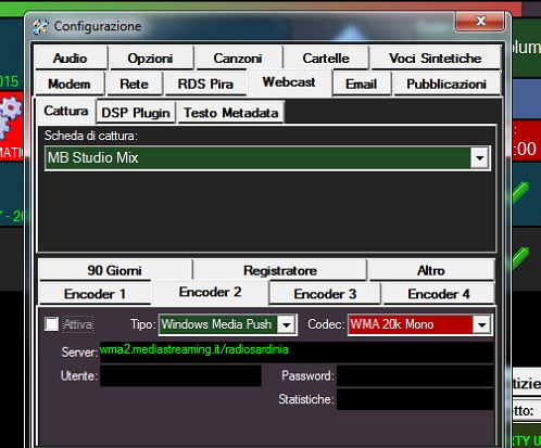

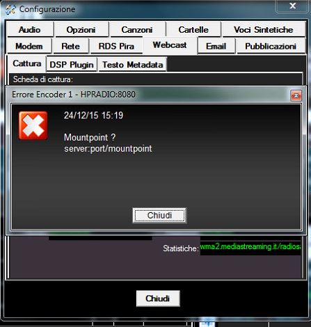

Purtroppo da tre giorni non sono online, prima mi dava l'errore BASS, ora non mi permette di mettere la spunta attiva, chi mi aiuta? Grazie!

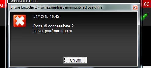

Purtroppo da alcuni giorni non riesco più a trasmettere lo streaming di radiosardinia.it, mi da sempre degli errori su mbstudio quando metto la spunta su attiva, trasmetto in modalità push e ogni volta mi da un errore che allego al mio post, qualcuno riesce ad aiutarmi? Grazie!
31 Dec 2015 19:42 #79066 by Radio Incontro
Replied by Radio Incontro on topic ERRORE WEBCAST
Fatti indicare dal tuo fornitore di streaming server la porta sulla quale si deve connettere l'encoder.

allora, la connessione al server la fa e dal pannello di controllo del server ottengo la conferma di "encoder connesso" cosa che non avveniva con la vecchia configurazione.
Ora però appare un nuovo messaggio di errore non appena faccio "Attiva".
Allego anteprima dell'errore....
Soluzioni o consigli?

La connessione ad un server wma va scritta nel fomato indirizzo:porta/puntodi pubblicaizone.
Non conosco le credenziali di accesso al tuo server, ma in teoria potrebbe essere wma2.mediastreaming.it:8080/radiosardinia (e non va messo http:// nell'indirizzo server)
comunque verifica i dati che ti ha inviato il provider.
Inoltre nessun altro encoder deve essere connesso al server
