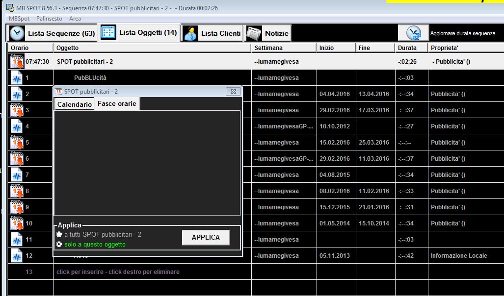

- Se la sequenza è non attiva (es:va di domenica e oggi è mercoledì) non si possono piu modificare ne il calendario, ne le proprietà.
- Modificando il calendario di una sequenza pur non avendo scadenze o limitazioni compare inattiva (in rosso) con l'icona del calendario come se avesse limitazioni. Inoltre la finestra delle fascie orarie è completamente vuota.
- Le modifiche si possono fare solo dall'interno della sequenza sull'intestazione (come se fosse un oggetto)? Solo su quelle attive?
- Alcune scadenze degi oggetti sono state rimosse. Forse perchè le abbiamo aperte da remoto con la versione precedente (8.56.2) ????
grazie

RSF wrote: - Se la sequenza è non attiva (es:va di domenica e oggi è mercoledì) non si possono piu modificare ne il calendario, ne le proprietà.
Riscarica e reinstalla l'aggiornamento: www.mbradio.it/it/scarica/area-clienti/a...StudioInstall856.exe
Non è mai stato possibile assegnare delle fasce orarie ad una sequenza oraria. Essa ha un orario di messa in onda ben preciso. Dunque le fasce orarie sono disattive.
da "Lista Oggetti" su qualunque sequenza
No, la causa non puo' essere quella
