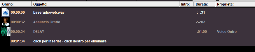

Ciao a tutti!!! Sono appena arrivato in questo forum e... da qualche giorno sto smanettando un po' con mb studio.
Vorrei sapere la procedura corretta x inserire il segnale orario allo scoccare di ogni ora con base di sottofondo. Ho letto i vari topic nel forum ma con scarsi risultati...aiutoooo!!! Grazie

putroppo avendo da poco installato la nuova versione di mb studio pro 8.58.0.6 non riesco in base a questo link www.mbradio.it/it/forum/11-mb-studio-dom...ncio-dell-ora-esatta
a inserire il segnale orario perche le spiegazioni sono riferite alla vecchia versione di mb studio e non mi trovo con le spiegazioni potete per cortesia spiegare come insierire l'annuncio orario che mb produce sopra la base del segnale orario personalizzato di cui sono io in posesso. Grazie

Ok ma se io devo sovrappore il segnale orario più o meno alla metà su un file che ha un inizio e una fine sua? :dry: :dry: :dry:

In questo caso anziche' mettere un jingle di uscita, metti evento delay (durata 1 minuto o altro avlore a tuo piacimento ....la durata non è importante è solo un timeout oltre cui non andare) e proprieta' voice outro

Ok. Pero io, quello che tu definisci, base segnale orario per me è un unico file che ha l'apertura con il jingle radio la base che si abbassa da sola (semrpe un unico file) e lo stacco di chisura. Io devo svrappore il segnale orario (solo voce) dopo 4 secondi che è partito il file (ho crica 4/5 secondi per farlo andare in onda) e dopo di che il file si chiude con lo stacco radio , già compreso nello stesso file.
Posso decidere a che punto del file che sarebbe base (ma che in realtà ha il jingle già inseirto in testa) devo fare entrare il segnale orario? (esempio tipo dopo 4 secondi dall'inizio del file stesso?). poso fare si che una volta finito l'annuncio orario il file che ha aperto la sequenza oraria vada in odna fino alla fine e che così si chiuda la sequenza oraria?

rvllaradio wrote: poso fare si che una volta finito l'annuncio orario il file che ha aperto la sequenza oraria vada in odna fino alla fine e che così si chiuda la sequenza oraria?
Si, è esattamente cio' che fa l'immagine che ho postato sopra.
