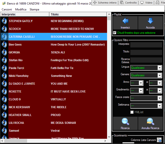

3) la schermata della scelta delle canzoni con la barra di windows 10 lasciata fissa (non si nasconde automaticamente) nasconde metà freccia in giu dello scorrimento e metà tasto chiudi, stessa cosa se cerco di ridiensionare la finestra. i tasti possono essere scalati in qualche modo? tenendo conto che nello studio non c'è spazio per un monitor 24" non posso adottare soluzioni ingombranti ma posso intervenire solo sul software
La lista delle canzoni è una normale finestra windows che puoi ridimensionare come vuoi ma per vedere le freccie su/giu' devi avere una altezza minima di almeno 768 pixels che hanno praticamente tutti i montors penso:

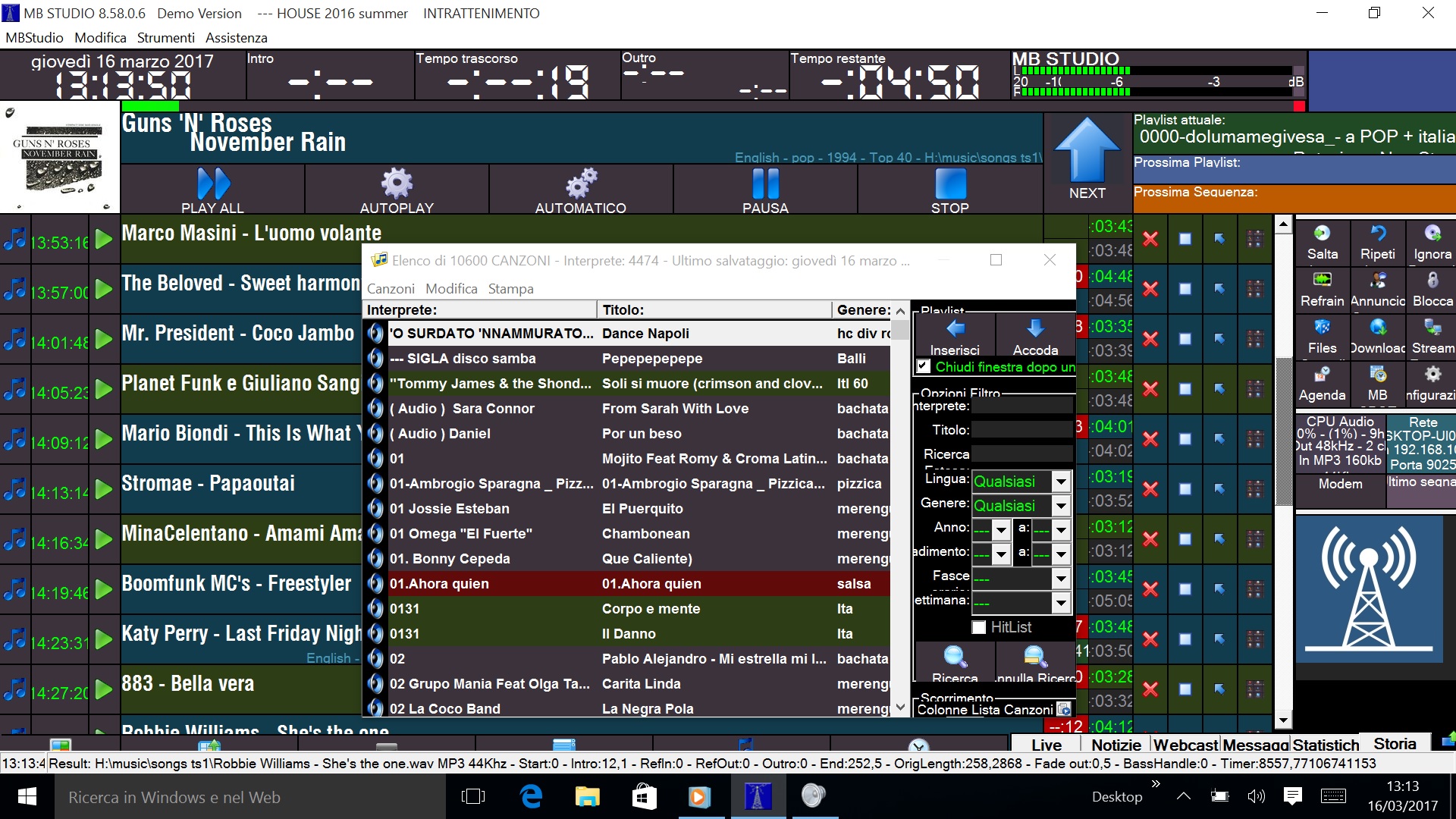

i tasti nella finestra canzoni non vengono visualizzati sebbene la risoluzione sia 1920x1080 perchè windows su monitor piccoli scala al 150%, con 125% non ci sono problemi, ma poi ci sono problemi per usare le altre funzioni di win 10..
si potrebbe implementare in futuro la possibilità di scalare i tasti dell'elenco canzoni come per gli slot?

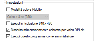

Risolvi semplicemente attivando questi flag nelle proprieta' di MBStudio.exe e MBStudioDemo.exe
e poi riavvii MB
le sottocartelle ti assicuro che non le vede, sai una prova con una sd xc esterna casomai è un problema che lo danno solo i supporti removibili
si, è possibile che le periferiche lente diano problemi, verifichero' nel prossimo update

ho disabilitato il ridimensionamento, ma il risultato è peggiore :D
Last edit: 16 Mar 2017 13:19 by radiofonico.
16 Mar 2017 13:29 #82100 by MB RADIO
Replied by MB RADIO on topic 8.58.0.6 touchscreen e problemi vari
dalle tue foto il ridimensionamento è ancora attivo, non si è disattivato ... e i testi debordano.... assicurati di aver attivato il flag ed aver riavviato MB STUDIO.
Altrimenti assicurati che le dimensioni personalizzate siano al 100%
