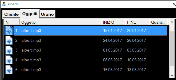

In generale devi seguire questa procedura: www.mbradio.it/it/guida/358-mb-spot-aggi...te-con-multipli-spot con la differenza che nel tuo caso i "multipli" spot sono sempre lo stesso spot ma avente date differenti.
dunque per rispondere al tuo quesito, carichi per 5 volte lo stesso spot assegnandogli 5 periodi diversi

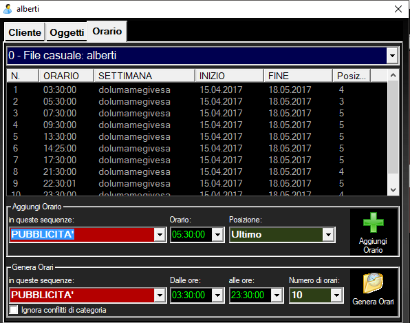

e poi nella sezione orari programmi il FILE CASUALE generando i 10 orari
PS: e' assolutamente normale che gli orari assegnati abbiano data di inizio la partenza del primo spot e data di fine la fine dell'ultimo spot!

No, per 5 volte clicchi il pulsante aggiungi, selezioni il file e ne regoli il calendario ...circa 15 click in tutto ...(contro gli 11 click di un'eventuale copia incolla ...ecco perche' non fa differenza)

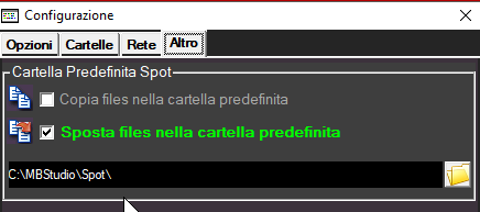

perchè una volta che ho caricato il file audio dello spot, non lo vedo più nella cartella di rete dove è situato e da dove lo ho pescato?
Perche' al caricamento MB SPOT puo' copiare o spostare il file altrove. Vedi MBSPot\Configurazione
