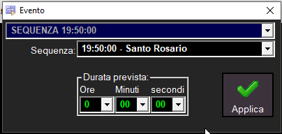

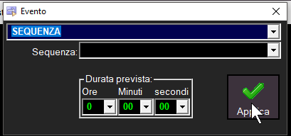

Puoi fare come in altre regie, ovvero inserire tu nelle tue playlist le sequenze orarie, per farlo basta inserire l'evento SEQUENZA ORARIA
Se lo inserisci senza selezionare alcuna sequenza oraria, MB STUDIO mandera' in onda la o le sequenze orarie previste per quell'ora.
Oppure puoi scegliere una determinata sequenza oraria e MB STUDIO mandera' in onda quella che hai scelto:
La durata è un valore virtuale che puoi aggiustare manualmente e influisce sui tempi della playlist visualizzati nella fienstra che stai compilando (se presumi che la sequenza durera' ad esempio 4 minuti lo setterai a 00:04:00 comunque non ha effetto sulla messa in onda ma solo sulla stima dei tempi visualizzati nella finestra)

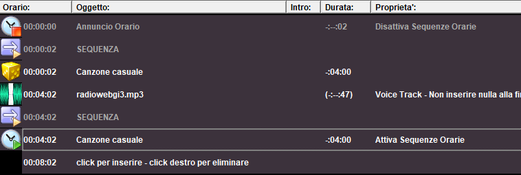

Dunque una playlist di esempio sara' come questa:
Ma attenzione: devi disattivare l'inserimento automatico delle sequenze orarie sul primo oggetto della playlist (altrimenti MB STUDIO continuera' ad inserirle automaticamete e suoneranno doppie)
e attenzione: devi riattivare le sequenze orarie sull'ultimo oggetto della playlist (Altrimenti non andranno piu' in odna sequenze orarie fino a riattivazione)
