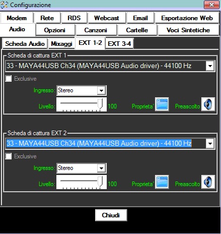

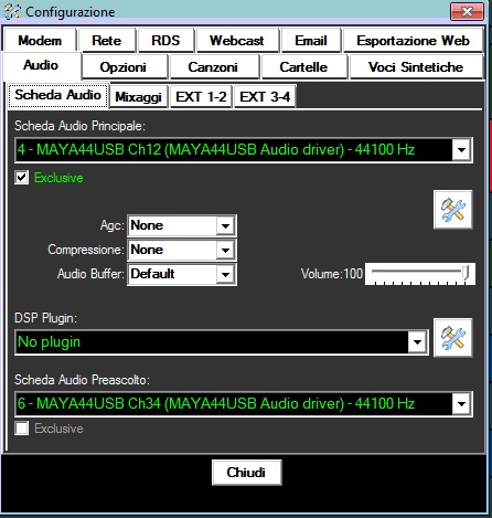

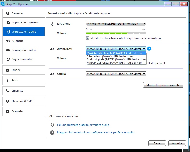

23 May 2017 22:17 - 23 May 2017 22:28 #82807 by radiogamma
Replied by radiogamma on topic Problema dirette con Skype
Eccole
Last edit: 23 May 2017 22:28 by radiogamma.
23 May 2017 22:24 - 23 May 2017 22:25 #82808 by MB RADIO
Replied by MB RADIO on topic Problema dirette con Skype
L'errore è in MB STUDIO \ Configurazione \ EXT1 devi selezionare la scheda audio numero 34 (cioe' MAYA ch34 ... (loopback)) e non la 33
Last edit: 23 May 2017 22:25 by MB RADIO.
23 May 2017 22:28 #82809 by radiogamma
Ho provato e adesso sembra funzionare.
Grazie mille!!!
12 May 2019 13:32 #87672 by radiogamma
Nelle impostazioni non mi compare più la scheda audio numero 34 (cioe' MAYA ch34 ... (loopback). Mi compare solo la 34 senza loopback
12 May 2019 13:57 #87673 by MB RADIO
In configurazione \ Opzioni attivare "Loopback" e riavviare
12 May 2019 14:08 #87674 by radiogamma
Grazie mille!!!
