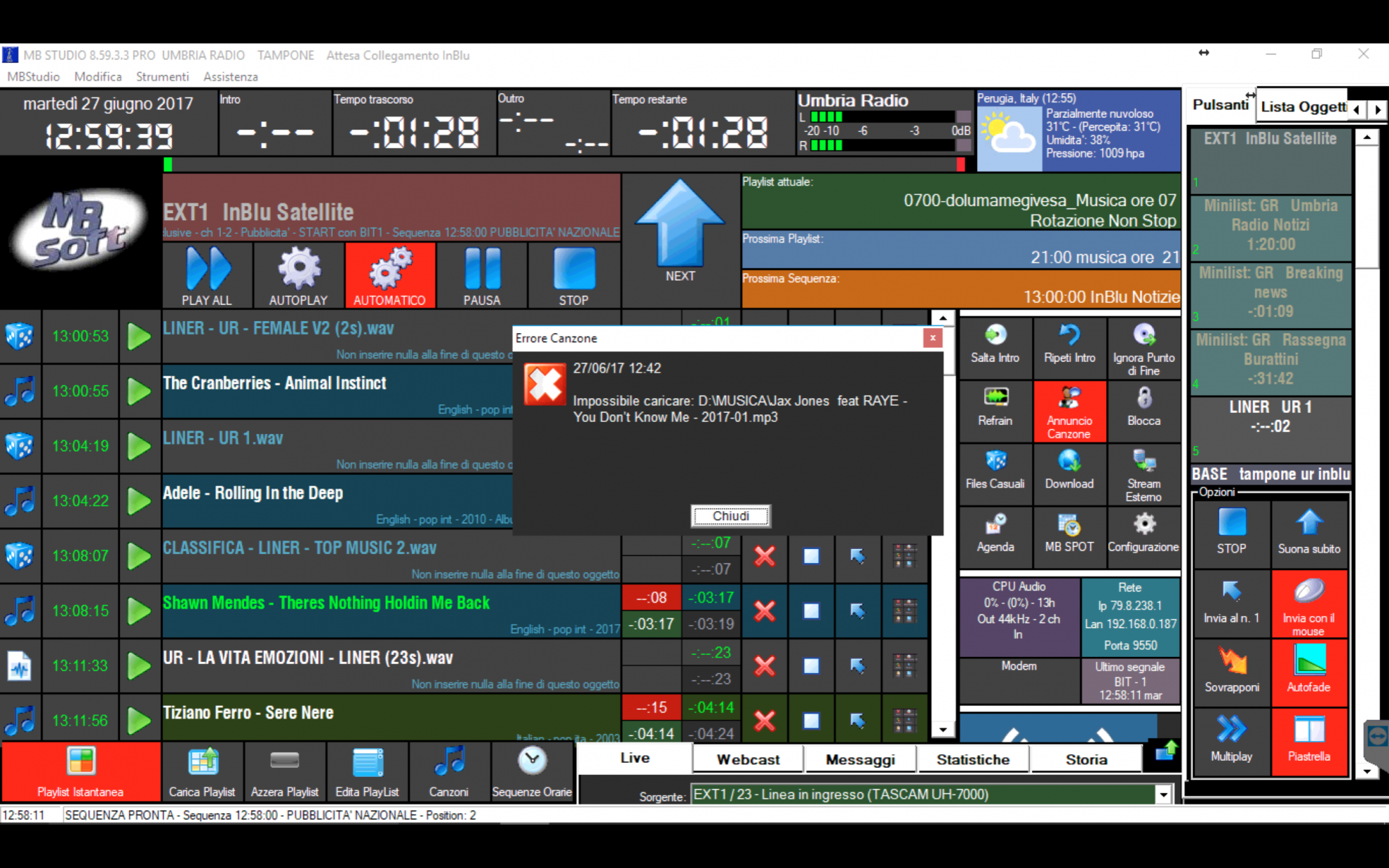

da qualche giorno mi appare questa scritta su alcuni brani (a caso)... ho notato che lo fa dopo l'aggiornamento all'ultima versione.
ho controllato l'integrità dell'archivio ed è tutto ok. i brani sono hitlist

27 Jun 2017 13:25 - 27 Jun 2017 13:26 #83208 by MB RADIO
Replied by MB RADIO on topic delucidazione su missaggi brani
Il file audio potrebbe essere corrotto, controllalo

27 Jun 2017 13:25 #83209 by UmbriaRadio
Replied by UmbriaRadio on topic delucidazione su missaggi brani
so lo ascolto in preascolto funziona tranquillamente

27 Jun 2017 13:26 #83210 by MB RADIO
ok allora non saprei, fai l'invio debug se desideri un'indagine

03 Jul 2017 16:40 #83297 by LETIZIA
Replied by LETIZIA on topic delucidazione su missaggi brani
Anche io ho questo problema da dopo l'aggiornamento. Pensavo che fosse solo un mio problema ho notato che l'errore viene generato da alcuni file audio che contengono l'apostrofo ma non i tutti casi.
03 Jul 2017 16:50 - 03 Jul 2017 16:52 #83298 by MB RADIO
Ti conviene ripulire il database da tutti i link morti usando questo menu':
e rispondendo si a tutti
dopodiche' non dovrebbero piu' apparire errori relativi alle canzoni.
Il comando va eseguito sul computer di trasmissione (non su computers secondari) e mentre eventuali altri MB STUDIO della rete sono chiusi.
Al termine della pulizia dell'archivio dare anche un bel Salva Archivio

05 Jul 2017 13:39 #83330 by Angelo Ruggieri
Replied by Angelo Ruggieri on topic delucidazione su missaggi brani
Ho avuto anche io questo problema in regia.
Ho scoperto che l'errore si verifica quando, nel nome del file, è presente il ­­trattino lungo (—) rispetto che il classico trattino (-)
Prova a rinominare la traccia, eliminarla da MB e reinserirla.
A me ha funzionato
05 Jul 2017 13:40 #83331 by UmbriaRadio
ciao e grazie, risolto anche io
