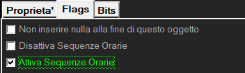

buongiorno se realizzo una playlist con bianchi e sequenze orarie comprese (in agenda per quelle due ore ho messo l'opzione disattiva sequenze orarie) nella playlist cosa devo flaggare per far si che la playlist non venga interrota fino alla propria fine da una sequenza oraria che nel frattempo si è riattivata (ho calcolato uno scarto di 4/5 minuti) ?

A mio avviso anziche' usare l'agenda per attivare \ disattviare le sequenze orarie usa il flag "Disattiva sequenze orarie" sul primo oggetto della playlist
ed il flag "attiva Sequenze Orarie" sull'ultimo oggetto della playlist.

No, le sequenze orarie vengono caricate automaticamente solo quando va in onda un oggetto che ha il flag "Attiva Sequenze Orarie". Se qualcosa non ti torna probabilmente sbagli qualcosa, ma per sapere cosa devi ricorrere all'assistenza: www.mbradio.it/it/guida/333-supporto-come-segnalare-un-problema
