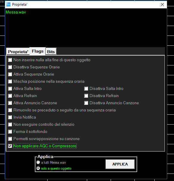

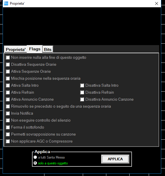

Vorrei poi interrompere l’agc solo su un singolo evento, quindi su mb spot, clicco nelle proprietà del file (o ext) e inserisco il flag “non applicare AGC o compressione” ma non lo mantiene, cioè salvo ma dopo il flag non rimane inserito, come da foto, anche qui mi chiedo il perché?
Effettivamente c'è un bug in MB SPOT, sara' corretto nel prossimo aggiornamento.
