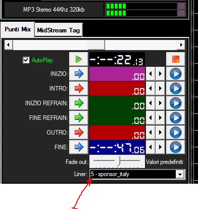

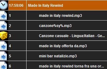

Salve a tutti, qualcunoo di voi sa dirmi se possibile utilizzare un liner su un solo oggetto, in pratica sulla barra (vedi allegato) ho uno sponsor dv prima della messa in onda ...ci sta "e' offerto da....." posso con un liner farsi' che venga messo in onda "e' offerto da....."prima dello sponsor solo sull'ogetto, e non all'nizio della barra???

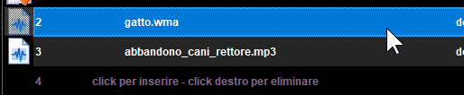

Esiste il contrario (cioe' un codino che viene eseguito automaticamente dopo uno spot pubblicitario) www.mbradio.it/it/guida/359-mb-spot-aggi...n-codino-ad-uno-spot
Per il tuo caso devi necessariamente inserire il liner in sequenza prima dell'oggetto desiderato

Nulla di particolare:
inserisci il file che vuoi davanti allo spot che vuoi

pensavo si potesse in qualche modo usare un liner prima dello sponsor,
in realta' avevo provato esempio: in questo caso spot "abbandono cani..." messo in in preascolto e sotto, selezioinando il liner interessato.. speravo mandasse in onda diciamo il pre spot nel liner e poi di segiuto "abbandono cani.."

Una info... non ci sta' la possibilita' di inserire un liner personalizzato in una posizione qualunque (prima di uno sponsor ) in una barra oraria???
Purtroppo no, come spiegato prima esiste una funzione per gestire i codini (cioe' un file da suonare dopo uno spot), ma non una per gestire qualcosa da suonare prima di uno spot. Eventualmente verifico se si possa aggiungere nel prossimo aggiornamento.

secondo me una cosa molto utile sarebbe utilizzare un liner personalizzato fra i 20 disponibili.. mettendo nel singolo oggetto interessato un flag dv si indica quale liner utilizzare,
stessa funzione come nel preascolto, scelgo il liner e lui lo mette in onda (in base a come si e' programmato, o prima o dopo) , in questo modo si evita che, per qualche disattenzione la programmazione sia sincronizzata , evitando che il prima vada in onda, e lo sponsor no, xche si e' dimenticati di mettere la data fine alla prima parte..
