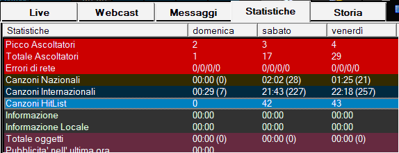

MB STUDIO potrebbe non rispettare la distanza minima se non ha abbastanza brani per tenere la distanza. 105 brani hitlist sono un buon numero anche se bisogna verificare quanti brani hitlist hai programmato nelle playlist nel corso della giornata. Puoi avere queste informazioni guardando la casella Statistiche
La linea "Hitlist" ti dice quante canzoni hitlist sono state trasmesse in un dato giorno

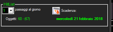

Mentre aprendo il preascolto di una qualunque canzone hitlist vedrai indicato quante canzoni sono hitlist e il numero di passaggi complessivi (Ad esempio se ho 10 canzoni hitlist settate a 2 passaggi al giorno vedro' 10 (20)
Dunque nelle mie foto di esempio il mio MB STUDIO trasmette circa 42 canzoni hitlist al giorno e per non avere problemi devo quindi avere almeno 42 canzoni hitlist in archivio (io ne ho 60 per cui nessun problema)
Fai queste verifiche e se i conti non tornano comunque fai l'invio debug per una indagine sul perche' la distanza non viene rispettata.
