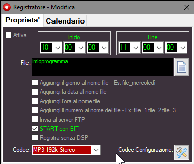

Ciao a tutti!
Ho mbstudio pro e vorrei riuscire a registrare automaticamente le puntate della mia radio. Faccio un esempio: vorrei che la registrazione partisse sempre dallo stesso file (la sigla delle 17(la trasmissione è dalle 17 alle 18)) e finisse alla fine di una canzone che inizia per esempio alle 17 e 59 (la trasmissione finisce alle 18) e finisce poco oltre le 18. Esiste un modo automatico per far partire la registrazione con un file preciso? Ho notato che si può registrare da/a un orario ben preciso, ma mi piacerebbe che si potesse iniziare a registrare col file che voglio io.
Grazie in anticipo!
11 Apr 2018 12:44 - 11 Apr 2018 12:46 #84946 by MB RADIO
Replied by MB RADIO on topic Registrazione automatica
Si, puoi farlo. Quando programmi la registrazione metti la spunta sull'opzione "Start con BIT"
Quando questo flag è acceso la registrazione parte solo quando va in onda un oggetto che ha questo flag acceso:
e termina solo quando va in onda un oggetto che ha questo flag acceso:
oppure quando arriva l'orario di fine registrazione che hai impostato.
Dunque puoi avere registrazioni che partono e finsicono come vuoi tu e automaticamente.
Note:
usando questa tecnica dai un orario di inizio anticipato di un paio di minuti rispetto alla tua previsione, infatti se il bit "Avvia Registratore" arriva prima dell'orario di inizio che hai programmato non ha effetto e la registrazione salta.
Last edit: 11 Apr 2018 12:46 by MB RADIO.

MB SOFT wrote: Si, puoi farlo. Quando programmi la registrazione metti la spunta sull'opzione "Start con BIT"
Note:
Scusa per il ritardo di risposta, ma non mi funziona in questo modo, cioè io metto start con bit, metto un file con avvia registrazione all'inizio ma la registrazione non parte, oppure non compare Strumenti --> orario registrazioni.
