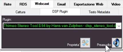

2) La seconda domanda riguarda invece tutte le impostazioni Che danno la possibilità di inviare audio direttamente in webcast (La sezione Live della regia, oppure MB LIVE propriamente detto). La mia domanda è: tale invio passa o no attraverso il DSP?
Si, le sorgenti LIVE che vengono inviate al webcast passano attraverso il DSP della sezione webcast (Se impostato)

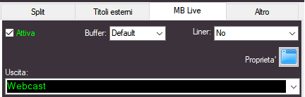

Per quanto riguarda il secondo punto, allora devo capire quale è il problema, perché se uso MB Live direttamente in uscita webcast, l'audio che esce dallo stream audio è non processato, o comunque non paragonabile all'audio processato. Per aggirare la cosa devo utilizzare un processore audio sulla scheda audio e l'uscita del processore in MB live. Idee sulla cosa?
Se hai impostato l'uscita webcast per MB LIVE:
ed hai un DSP plugin impostato nella sezione Webcast
è sicuro che MB LIVE viene processato dal plugin.
Last edit: 14 Apr 2018 12:32 by MB RADIO.

14 Apr 2018 16:09 - 14 Apr 2018 16:10 #84978 by MB RADIO
Replied by MB RADIO on topic AGENDA/CATTURA WEBCAST E dap
Se durante il collegamento MB LIVE i livelli del DSP Plugin si muovono (ovvero mostrano il segnale di MB LIVE) allora è certo che MB LIVE entra nel processore DSP.
Se MB LIVE non fosse processato allora i livelli del processore sarebbero fermi durante la messa in onda di MB LIVE.
Last edit: 14 Apr 2018 16:10 by MB RADIO.
14 Apr 2018 19:12 #84981 by ciancian
Replied by ciancian on topic AGENDA/CATTURA WEBCAST E dap
Era effettivamente un problema di livelli audio, chiedo scusa per aver dubitato! Deduco perciò che lo stesso si applicherà a ogni sistema che ha l'uscita in webcast! Grazie mille
