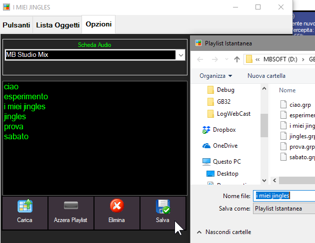

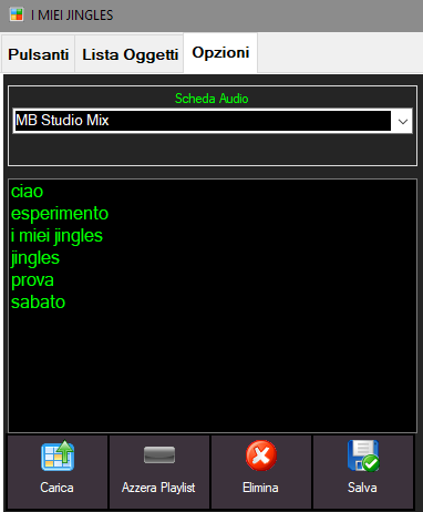

Le playlist istantanee possono e DEVONO essere salvate in un file con il nome che vuoi
E poi possono essere richiamate dalla lista che appare
Se tu non hai mai salvato le tue playlist istantanee ovviamente sono perdute.
Non ti resta che ripristinare la vecchia cartella MBStudio, salvare la tua playlist istantanea e ripetere l'aggiornamento.

Se come dici tu nella vecchia versione c'erano ancora i files in memoria, devi ripristinare la vecchia versione di MBStudio e salvare la playlist con un nome e poi di nuovo ritornare all'ultima versione.
Per ripristinare la vecchia versione devi:
1) chiudere MB STUDIO e MB SPOT
2) rinominare la cartella MBStudio in qualcosa d'altro (MBstudioNew)
3) rimettere la vecchia cartella MBStudio (di cui devi avere fatto una copia PRIMA di aggiornare all'ultima versione),esplorarla e lanciare MBstudio.exe, si riaprira' la vecchia versione e procederai a salvare la playlist istantanea.
4) chiudi MBstudio
ora ripeti al contrario rinomina la cartella MBstudio in MBstudioOld e MBStudioNew in MBStudio e avrai di nuovo ripristinato l'ultima versione e dalla cartella Grp della vecchia versione prenditi la playlist che hai salvato e mettila nella cartella Grp dell'ultima versione

L'operazione che ho descritto serve a recuperare una playlist istantanea non salvata ma ancora presente nella memoria del programma.
Se era stata salvata in passato dovresti vederla nella lista delle playlist istantanee:
ma visto che hai scritto questo post immagino la lista ti appaia vuota in quanto non hai mai salvato nulla
