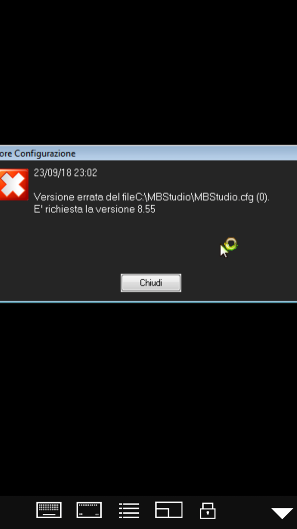

Buongiorno da venerdì abbiamo in problema con il computer dove esce la scritta che il sistema è s Tato ripristinato da una errore chiamo BlueScreen.
Da domenica sera nn si riesce nemmeno più a lanciare mb perché esce la scritta che vi allego ( dà screenshot)

Per quanto riguarda la scritta che mi esce ? Io ho w7 e la versione 8.60.X.x ( intendo ultimo aggiornamento fatto a luglio )
Come faccio per far funzionare mb dato che ora nn funziona più perché mi esce la scritta di cui ho inviato screenshot

Il messaggio di errore indica che quel file è danneggiato a causa del crash del computer. Quindi devi aprire la cartella MBStudio\Backup e cercare un file avente lo stesso nome e una data recente (magari il giorno prima del crash). Quando lo hai trovato lo copi nella cartella MBStudio sostituendo quello danneggiato.
Ripeterai tutto cio' per ogni file danneggiato che MB STUDIO ti indichera'.

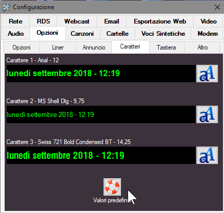

Grazie per le risposte. Problema risolto sostituendo i file dannegiati. Un'unica cosa ,se mi potesse aiutare, il carattere utilizzato da mb non è più quello "originale" mi saprebbe indicare che carattere utilizzare (lo so che poi dovrò andare in configurazione mb e sostituire il carattere ma non mi ricordo quale fosse quello utilizzato da mb
Last edit: 24 Sep 2018 08:07 by rvllaradio.
24 Sep 2018 12:20 #86083 by MB RADIO
Replied by MB RADIO on topic Problemi con mb e con bluscreen
Clicca il pulsante Valori Predefiniti
