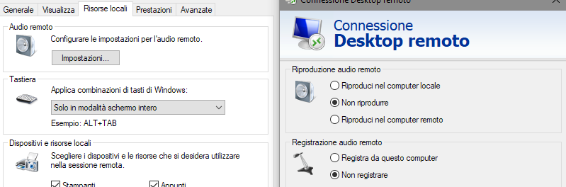

negli ultimi due aggiornamenti ho notato che utilizzando l'App Desktop remoto di Windows da PC Esterno verso PC REGIA, al ritorno e successivo sblocco del PC di REGIA MB studio si blocca e deve essere chiuso, a cui conseguono i problemi del caso. Capita solo a me? Soluzioni ulteriori oltre a cambiare software di remotaggio?
La connessione desktop remoto interrompe i flussi audio sulla machcina a cui ti colleghi. Il desktop remoto è utilizzabile solo se MB STUDIO è settato in uscita ed entrata su MBStudio Mix (dunque solo su un server utilizzato per webcast). In alternativa non so se aiuti puoi tentare di disattivare la richiesta dell'audio dalla macchina remota:
