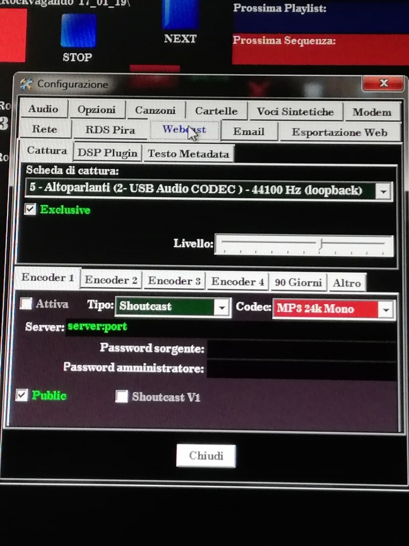

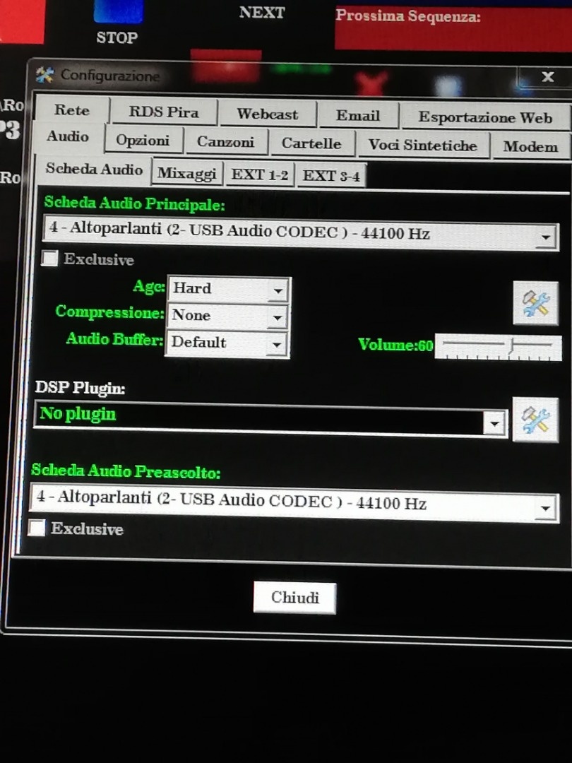

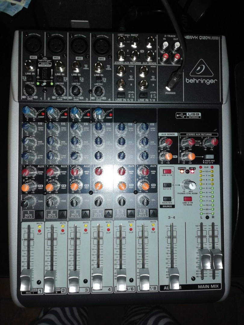

posta le foto dei collegamenti che hai fatto tra computer e mixer e la pagina di configurazione di MB STUDIO sia come scheda audio che come webcast .... dopo forse possiamo darti dei suggerimenti

Utilizzare l'uscita USB del mixer non prevede l'utilizzo dei fader canale, dovrai per forza di cose usare una uscita audio (o scheda audio esterna, o tramite il jack cuffie/casse del tuo pc) e collegarla tramite jack in uno dei due canali stereo. La USB è solamente un canale gestibile tramite i selettori rossi (a click) che ne instradano il segnale alle cuffie e alla uscita MAIN

L'errore sta in MB STUDIO\Configurazione\Webcast\Cattura li' hai impostato una cattura (loopback) e cio' è un grave errore.
dunque clicca il sottostante pulsante di "Configurazione" e poi cambia il settaggio del selettore rosso e scegli quella scheda ma senza la scritta laterale (loopback). Inoltre NON attivare Exclusive.

Abbiamo anche noi quel mixer ed ha una pecca grossissima sull'interfaccia USB: non è FULL DUPLEX. Cioè non permette la simultanea riproduzione e registrazione. Infatti appena premi il pulsantino rosso USB TO MAIN si azzera il segnale in uscita dal mixer verso il PC.
Unica soluzione: utilizzare una scheda diversa per il playback e fare entrare il segnale tramite i connettori audio (canali 5/6 o 7/8 ). L'ingresso nell'encoder per lo streaming lo fai dall'interfaccia USB.
