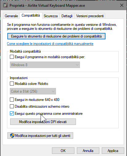

06 Aug 2019 13:14 - 06 Aug 2019 13:15 #88157 by MB RADIO
Replied by MB RADIO on topic D&R WEBSTATION e comandi da tastiera
ringrazio ciancian che mi ha messo a disposizione il suo computer e questo problema è stato risolto.
occorre dare privilegio di amministratore al programma Airlite Virtual Keyboard Mapper.exe
Per il momento resta l'obbligo di mantenere la finestra di MB STUDIO in evidenza ed attiva altrimenti i comandi di AirLite non vengono ricevuti.
Last edit: 06 Aug 2019 13:15 by MB RADIO.
06 Aug 2019 20:57 #88158 by deltainternational
Replied by deltainternational on topic D&R WEBSTATION e comandi da tastiera
Confermo,
impostando esegui come amministratore funziona perfettamente.
Farò una prova più completa appena possibile..
