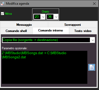

16 Dec 2019 14:07 #89056 by MB RADIO
Replied by MB RADIO on topic Splittaggio brani musicali.
Usa l'agenda per copiare ogni giorno MBSongs.dat da pc1 a pc2.
L'ideale è che tu prenda MBSongs.dat dal pc1 ogni sera poco prima di mezzanotte e lo porti in PC2 col nome MBsongs2.dat (il numero 2 sta a significare a che è un aggiornamento)
