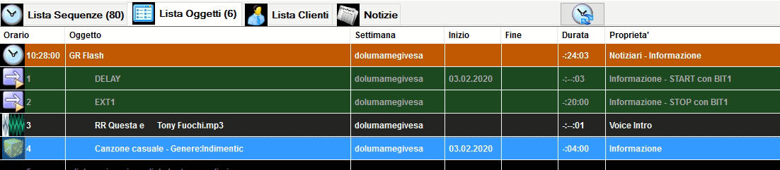

Vai in MB Spot e creati una sequenza così:
- Inserisci un file di avvio collegamento o un file vuoto o un Dummy o quello che vuoi con proprietà "Start con Bit1" e, per evitare tagli drastici io ci metterei in modo Play "Mix standard"
- Inserisci un evento "Ext1" o altra Ext (dipende da dove hai messo l'ingresso audio del Barix) e dagli proprietà "Stop con Bit1"
Ecco fatto, avrai che quando arriva il bit dal barix, attraverso la welleman quello che va in onda si ferma e si inserisce Popolare Netw.
Quando arriva il bit di chiusura riprende la tua programmazione.

Se ho compreso bene: la sequenza creata su MB Spot serve ad interfacciarsi con la scheda e quindi con un unica sequenza il network si aggancia e si stacca. Ma sempre con una sola sequenza creata oppure devo creare più sequenze ?

Naturalmente devi creare una sequenza distinta per ogni collegamento.
