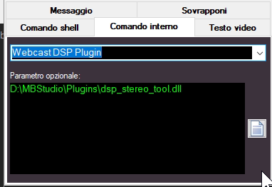

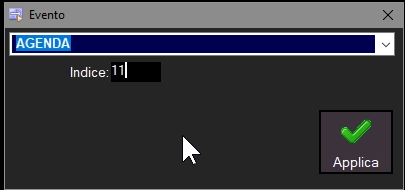

Crei un comando agenda disattivato che disattiva il dsp:
prendi nota del numero di indice
e poi inserisci in playlist o sequenza quel numero di indice prima del flusso esterno
Nell'immagine di esempio viene disattivato il plugin DSP della sezione Webcast ma se vuoi puoi disattivare quello della scheda di uscita
Per riattivare il plugin dsp fai la stessa identica procedura creando un agenda comando interno con il nome del plugin:

Buongiorno, ho provato a fare come dice ma sull'indice non esce alcun numero, a cos'è dovuto?

Alessio278 wrote: Buongiorno, ho provato a fare come dice ma sull'indice non esce alcun numero, a cos'è dovuto?
significa che il numero è 0 (zero)
