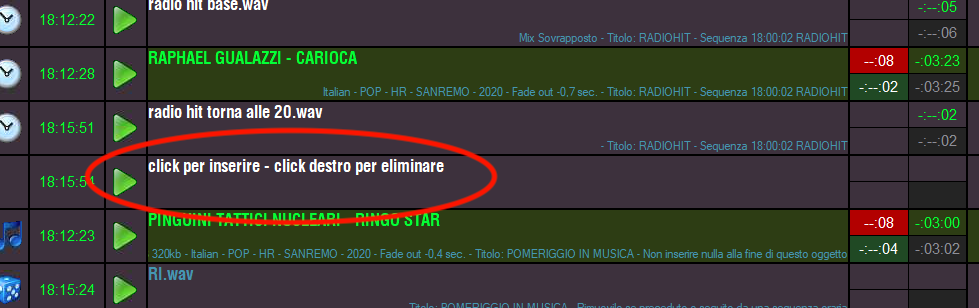

06 Mar 2020 18:08 - 06 Mar 2020 18:18 #89859 by Radio Incontro
Replied by Radio Incontro on topic Spot "tampone"
Ciao Maurizio, oggi mi sono reso conto che non funziona questo metodo...oppure c'è un bug in MBStudio.
Praticamente nella scheda Cliente di MBSpot l'oggetto "file casuale" risulta correttamente illuminato perché le date del calendario sono corrette, ma di fatto MBStudio mi inserisce uno slot libero senza alcun oggetto.
Ti ho inviato il debug...potresti verificare?
Grazie mille!
