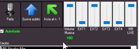

20 Mar 2020 22:43 #90042 by MB RADIO
Replied by MB RADIO on topic diretta da casa (audio over ip)
Certo, basta tirare su i 2 cursori, uno dell'EXT a cui è collegato il microfono e l'altro di MB LIVE
In questa condizione è meglio che in MB LIVE sia spenta l'opzione cancellazione eco.

21 Mar 2020 15:52 - 21 Mar 2020 15:54 #90046 by MB RADIO
Possono collegarsi fino a 10 mb live allo stesso momento. Possono parlare tutti insieme o 1 alla volta. Devono solo schiacciare PARLA. Non è necessario usare TeamViewer o software similari.
Se si parla nello stesso momento insieme ad altri in mb live occorre disattivare l opzione cancellazione eco
Last edit: 21 Mar 2020 15:54 by MB RADIO.

25 Mar 2020 18:22 #90122 by MB RADIO
Necsy wrote: No usano tutti cuffie e microfono....
allora consiglio di tenere il volume basso, spesso si usano volumi molto forti e l'uscita dell'auricolare rientra nel microfono.
I settaggi sbagliati sono su mb studio o nei rispettivi dispositivi?
non posso saperlo via forum
C'è un post coi settaggi corretti per questo tipo di configurazione??
no, ma non è nulla di speciale, in MB STUDIO\Configurazione\MBLive i 2 selettori su MBStudioMix
Negli MB LIVE DISATTIVARE "cancellazione eco" se si desidera parlare contemporaneamente insieme all'altro ma tornera' indietro anche la propria voce in ritardo con effetto spiacevole e richiede la bravura dello speaker per gestire la propria voce in ritardo.
Oppure ATTIVARE "cancenllazione eco" ma in questo caso gli speaker devono parlare uno per volta senza sovrapporsi
di piu' non si puo' fare, bisognerebbe acquistare apparati hardware costosi per eliminare la propria voce in ritardo.
