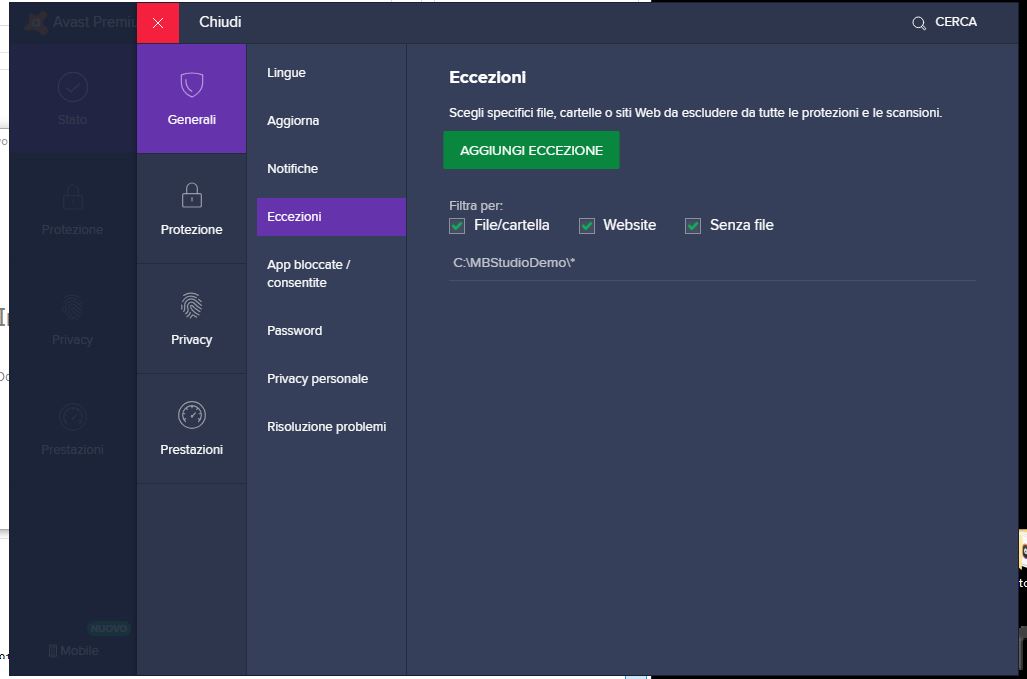

Allora la chiavetta la vede siete l'ultima voce il software per la generazione di pass risulta installa correttamente (ma non genera nulla) e Avast è stato istruito sulla cartella MB Studio...altro che potrebbe interferire con la generazione della chiave per il programma?

P.S ho corretto anche la cartella MBStudio da demo in normale ma non genera nulla e la chiavetta che se riconosciuta dal sistema non ha dato il via alle schemrate descritte nel vostro foglio di instruzioni a pagina 2

Non rinominare la cartella demo sennò dopo l installazione avrai problemi. Disattiva completamente l 'antivirus per 10 minuti anzi disinstallalo, con windows 10 si deve usare solo windows defender, tutto il resto fa danno.

Replied by Hendrix on topic Eliminato AVAST
Avast Eliminato però cosa faccio con la cartella MBstudio rinomionata? tecnicamente il programma vero non è ancora staton installato che faccio cancello tutto per sicurezza?

Replied by MB RADIO on topic Eliminato AVAST
Puoi eliminare o rinominare in altro modo basta che non si chiami MBStudio in quanto il programma che hai acquistato creera' una cartella con quel nome.

Ok senza Avast il generatore ha funzionato e sono riuscito ad installare MBStudio resta sempre che non ho dovuto fare le cose segnate sul foglio 2 delle istruzioni chiavetta cmq per adesso GRAZIE 1000 per la pazienza ed il prezioso supporto in coso di problemi so di poterci contare e la cosa rincuora!!! Grazie ancora
