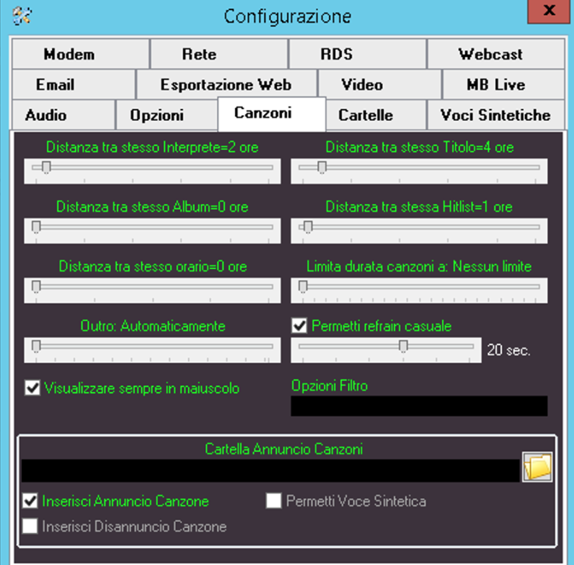

Allego un estratto della nostra scaletta no stop e le impostazioni di rotazione di MB Studio sperando che sia utile a farvi comprendere se stiamo sbagliando qualcosa.

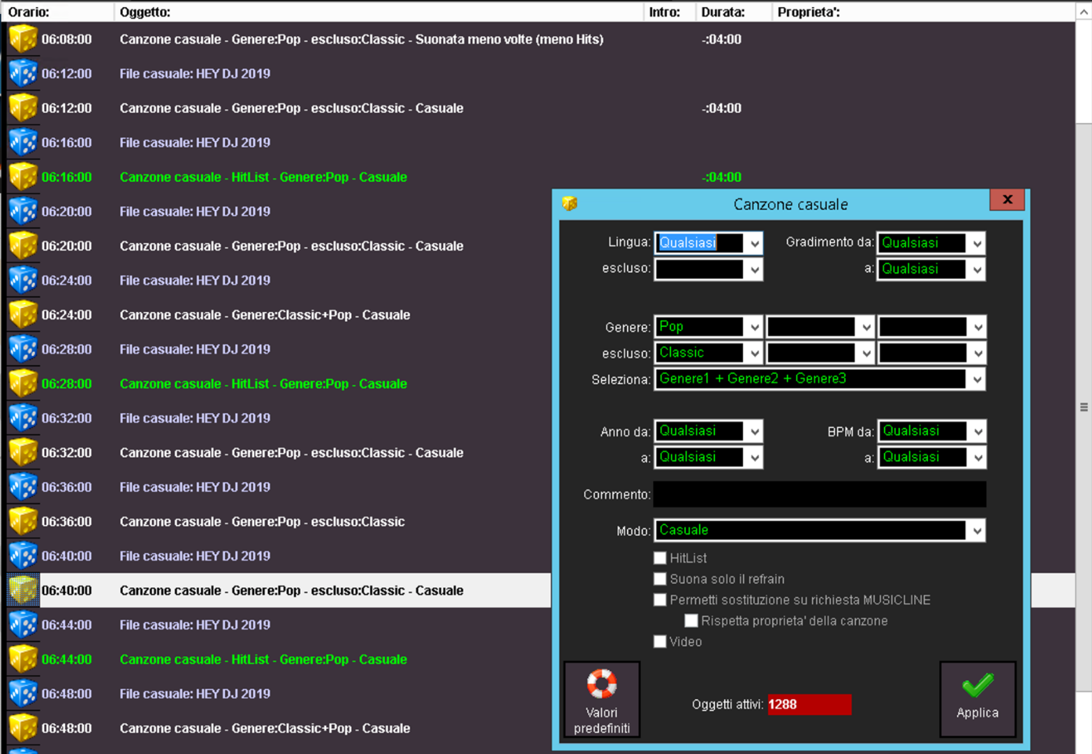

Andando a rivedere i log, quella evidenziata nell'allegato è la riga sulla quale è partita la canzone genere NATALE, con i relativi criteri di canzone casuale che potete vedere nella finestra

questa riga è sbagliata, puoi escludere qualcosa solo se la casella soprastante è su qualsiasi. Quindi puo' darsi che li' esca qualunque cosa. Comunque via forum non so aiutarti, la spiegazione del problema è contenuta nel file debug.

Comunque mi sembra molto strano che il filtro "escluso" funzioni solo quando il genere è "qualsiasi".
Ad esempio noi abbiamo canzoni POP e di queste un sottoinsieme di POP+CLASSIC. Se io voglio che il sistema suoni solo le POP senza le CLASSIC la cosa più logica sarebbe quella di selezionare Genere POP escluso CLASSIC. Per quale motivo questo non è possibile?
Se cosi fosse, inoltre, sarebbe più user friendly un sistema che impedisca automaticamente di selezionare il campo "escluso" se il campo "genere" non è impostato su "qualsiasi" per evitare qualsiasi errore, come ad esempio canzoni di Natale suonare a ferragosto...

anche io sbaglio, non sono infallibile ... leggendo velocemente il post credevo che lui avesse un genere denominato "POPCLASSIC" e che volesse richiamare "POP" escludendo la restante parola "CLASSIC"
(i vecchi utenti MB STUDIO facevano cosi' ai tempi in cui c'era una sola casella genere)
invece poi vedo che lui ha genere 1 POP e genere 2 CLASSIC quindi si puo' richiamare POP escludendo CLASSIC
