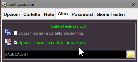

1. Quando carico un nuovo spot nella scheda del cliente questo spot rimane segnato nella scheda cliente ma sparisce dalla cartella Spot di MbStudio.
si, è normale, al caricamento gli spot vengono copiati o spostati nella cartella degli spot. Il settaggio è in configurazione:
