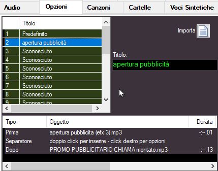

salve, vorrei inserire un segnale acustico tra uno spot e l'altro.
Quali sono le procedure e se ci sono delle caratteristiche particolari anche legate alla scadenza degli spot e/o contratti
24 Feb 2021 12:36 #92624 by MB RADIO
Replied by MB RADIO on topic traspot
configurazione \ opzioni \ liner
inserisci a tuo piacimento un file prima / separatore / dopo e dai un nome a quel liner

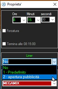

poi in mb spot alle sequenze orarie che vuoi assegni il liner che vuoi
