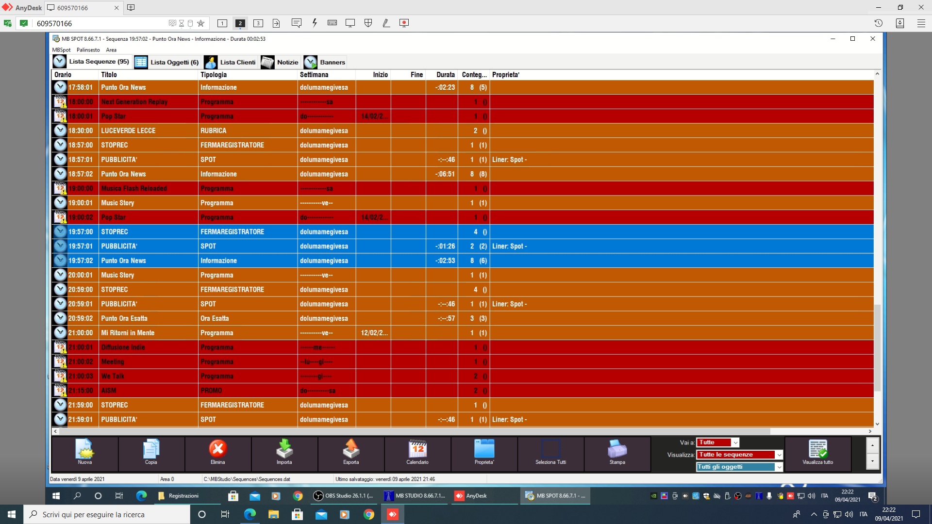

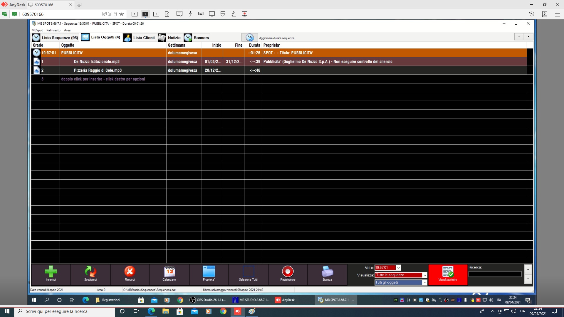

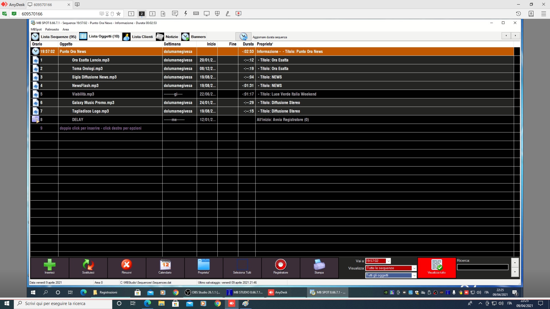

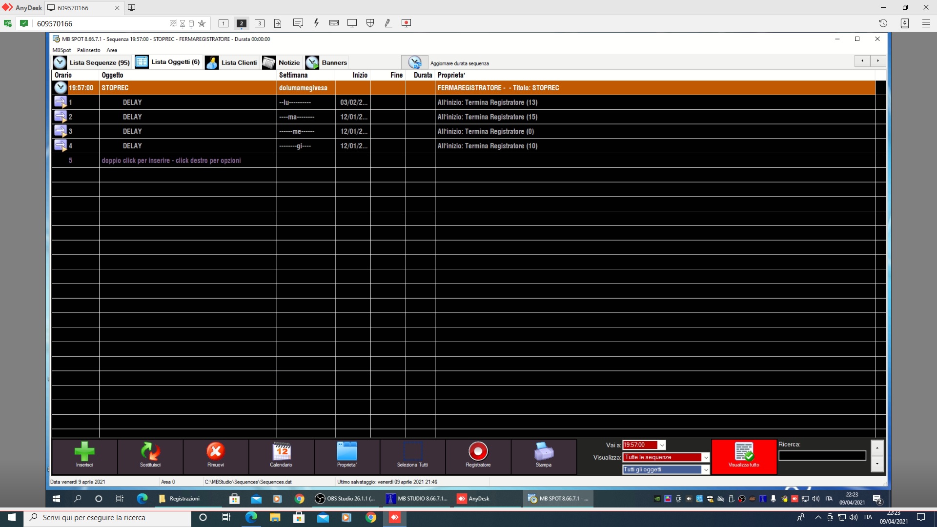

09 Apr 2021 22:29 #92828 by MaxCorvaglia
Replied by MaxCorvaglia on topic Liner e cluster pubblicitario vuoto
Ok, allego 4 screen, nel primo l'elenco di un blocco orario (quello evidenziato in blu), composto, allo stato attuale, da una programmazione oraria con dentro i delay che fermano le registrazioni nei vari giorni della settimana, dal cluster pubblicitario e dall'ora esatta e notiziario; nel secondo il dettaglio dei delay, nel terzo il cluster con il liner , nel quarto la programmazione successiva al cluster. E' corretta come procedura?
09 Apr 2021 22:55 #92829 by MB RADIO
Replied by MB RADIO on topic Liner e cluster pubblicitario vuoto
si è corretta, si potrebbe semplificare usando molto i caratteri jolly nelle registrazioni, cosi' basterebbe un solo "termina registratore" per tutta la settimana anziche' uno per ogni giorno comunque va bene anche cosi'
