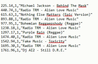

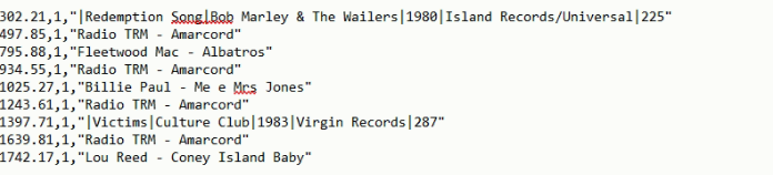

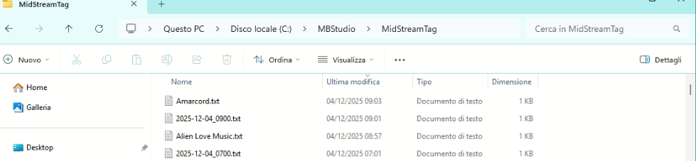

Buongiorno, ho 2 programmi che vengono registrati ... dopo essere realizzati io li apro (lo faccio nell'Mb Studio principale di messa in onda) e inserisco i midstream tag. Come da foto è tutto corretto nella cartella Midstream tag di Mb studio. Il file "amarcord" però viene cancellato, credo al momento della messa in onda, nel senso che ho guardato poche ore prima della messa in onda e il file era correttamente nella cartella, ma poi appunto scompare... Ps. è corretto che io inserisco i tag con la ricerca brano da archivio se presente e nel momento del parlato inserisca una dicitura a mano con il nome del programma?

Ciao, si come ho scritto il file è salvato nella cartella MidStream tag, ma il file (solo 1 dei 2) viene cancellato, anche con una ricerca estesa non esiste più il txt

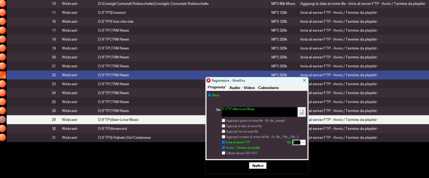

Scusa non capisco, io ho una cartella dove appoggio il programma che va in onda (Amarcord.wav) e una cartella dove appoggio il programma che viene spedito all’ftp (Amarcord.mp3) il registratore punta sulla cartella ftp perché cancella il file nella cartella midstream tag? E perché mi capita solo con quel file?

  Ok, c'è una soluzione? Da foto gli altri programmi, come ad esempio quello aperto ha lo stesso identico comportamento ma il file non viene cancellato....
